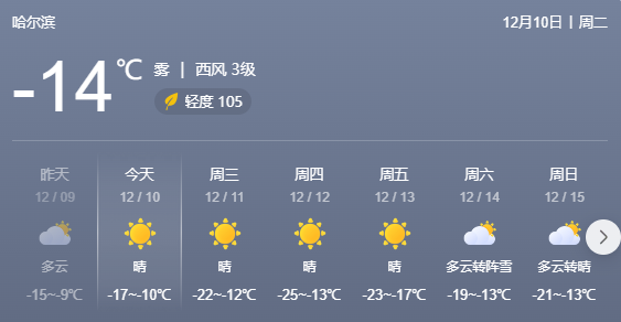

室外温度过低
当室外温度过低时,空调的制热效果会大打折扣。这是因为空调在制热时,需要从室外吸收热量。如果室外温度过低,可供吸收的热量就很少,从而导致制热效果不佳。一般来说,当室外温度低于零下 5 度时,很多空调的制热效果就会明显下降。
在北方的寒冬,室外温度常常达到零下十几度甚至更低,此时空调制热就会变得非常吃力,即使呼呼响个不停,室内也很难暖和起来。
所以北方通暖气啊!!!

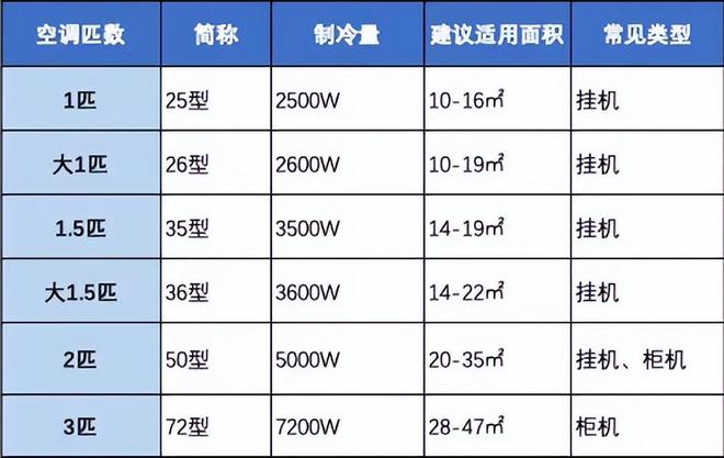

空调功率不足
如果房间面积较大,而空调的功率较小,就无法满足房间的制热需求。这种情况下,空调会一直运行,但室内温度却很难升高。
一个 30 平方米的房间,却安装了一台 1.5 匹的空调,这样的配置在制热时就会显得力不从心。

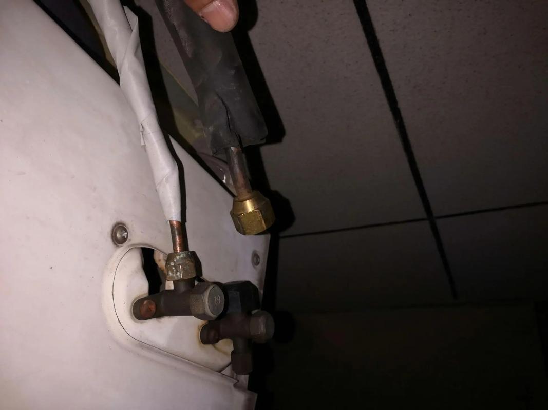

制冷剂不足
空调中的制冷剂不足也会影响制热效果。制冷剂在空调的制热过程中起着至关重要的作用,如果制冷剂泄漏或者不足,就会导致热量无法正常传递,从而使制热效果变差。
可以通过观察空调的铜管接头处是否有结霜现象来判断制冷剂是否不足。如果有结霜,很可能是制冷剂不足的表现。

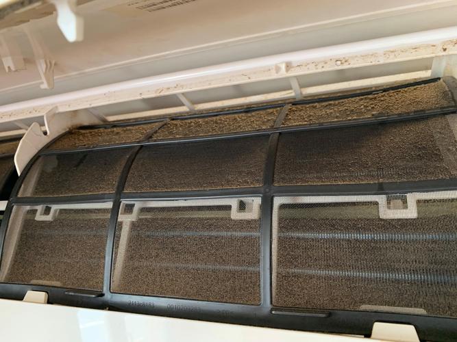

过滤网堵塞
过滤网堵塞会使空气流通不畅,不仅会导致风声变大,还会影响空调的制热效果。因为空气无法顺畅地通过过滤网,就会减少热交换的面积,从而降低制热效率。
定期清洗过滤网可以有效避免这种情况的发生。一般建议每个月清洗一次过滤网。
