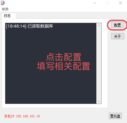

办公套件的设置就完成了,接下来就是下载我发现的神奇软件了,来自B站UP未来之乡X的分享,可以去搜索获取,由于软件采用易语言编写,电脑会报毒,个人开发的软件可能存在相关风险,请谨慎下载使用!
下载完成后,进行相关的设置
