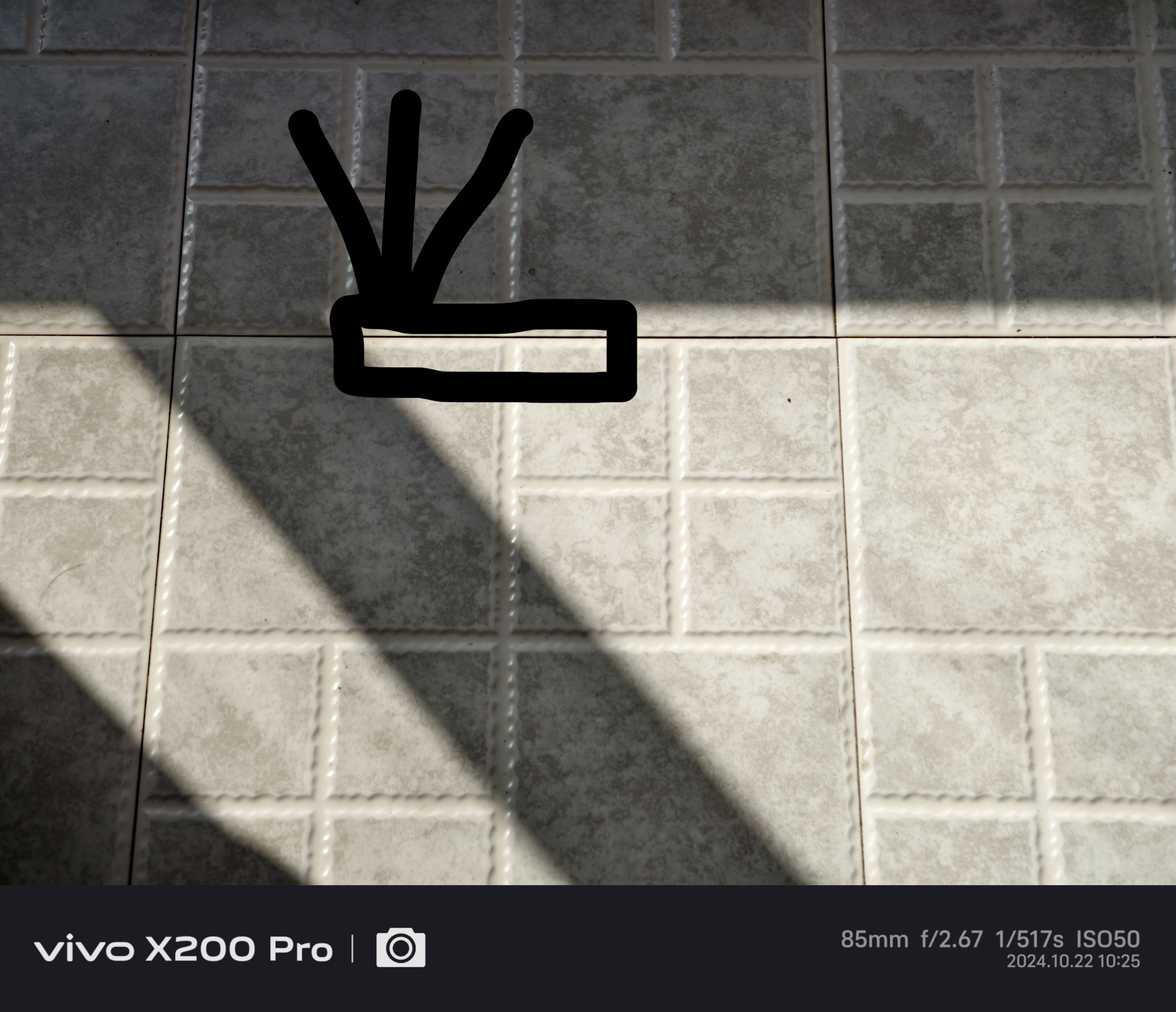

2,炫光怎么产生的
强光侧面进入镜筒产生的反射,如图
如图,光线在侧面与镜头边缘或者其他可能发生反射的部位接触产生的折射。
用另一台手机开闪光灯,侧面对着传感器照射,就可以复现问题。这才是正确的测试方法。

如图所示,今天西安阳光极其的好,在窗边眼睛都睁不开,几乎盲拍了几张照片,供大家参考。
