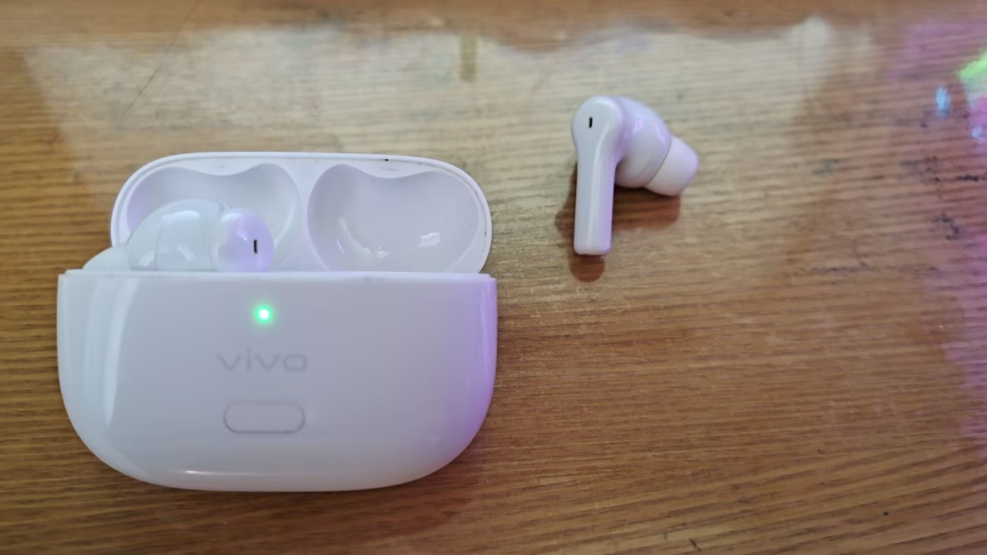

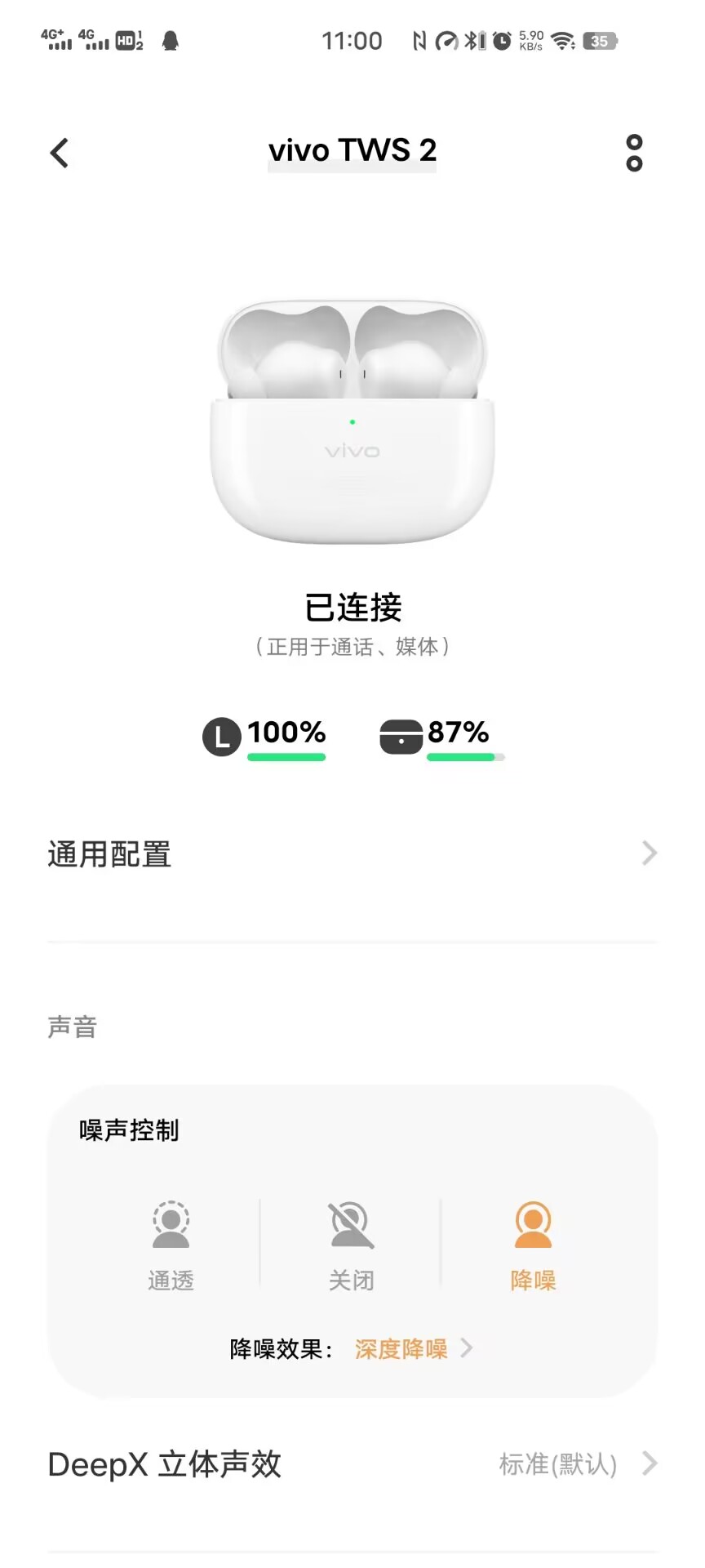

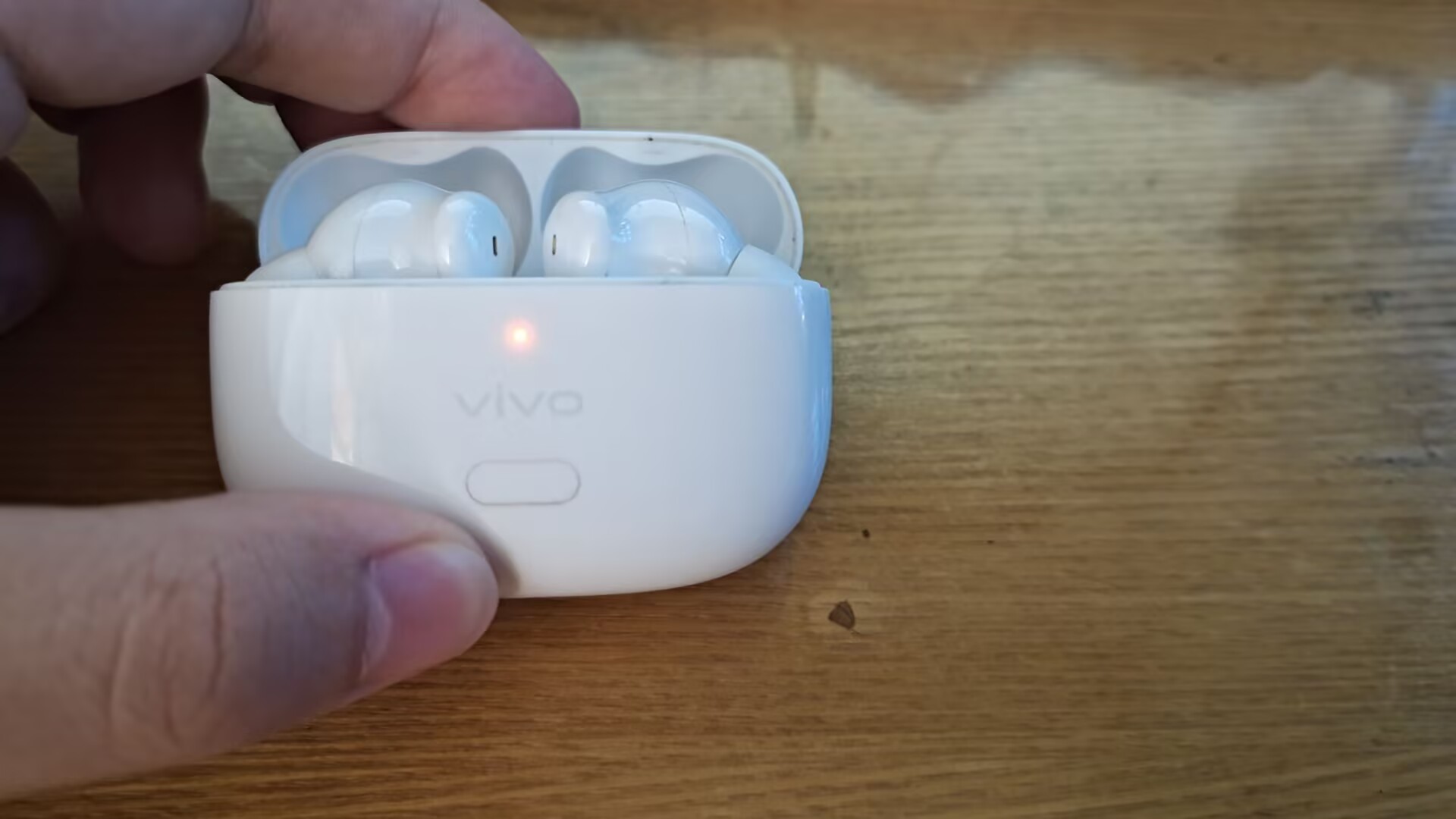

1.双耳放在仓内,开盖,在充电仓非低电状态时,显示黄色灯常亮,手机可正常连接左耳&充电仓,手机端可显示左耳&充电仓的电量,无弹窗弹出。
2.左耳放在仓内,取出右耳放至他处,开盖,在充电仓非低电状态时,显示绿色灯常亮,手机可正常连接左耳&充电仓,手机端可显示左耳&充电仓的电量,偶现弹窗弹出,(1/10几率弹出)。
3.右耳放在仓内,取出左耳放至他处,开盖,在充电仓非低电状态时,显示黄色灯常亮,手机无法连接耳机&充电仓。
