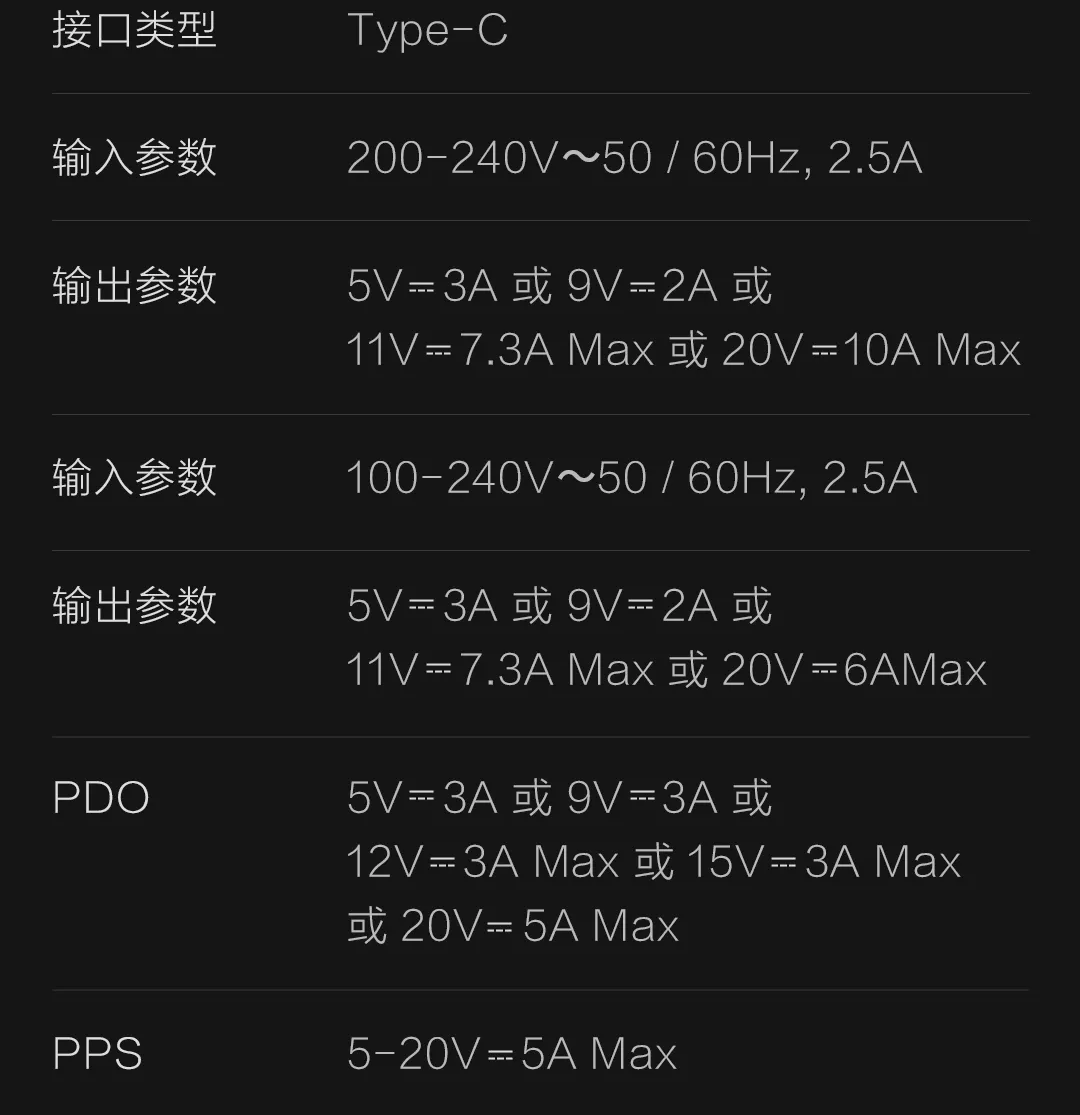

200W闪充充电器
这款充电器是C口输出,搭配双C口数据线使用。
输入:200-240V~50/60Hz,2.5A或者100-240V~50/60Hz,2.5A。输入电压被限定在两个标准内,是区分200Max和120Max:当电源输入规格为200-240V~50/60Hz.2.5A时,最高可达200W充电功率;当输入规格为100-240V~50/60Hz.2.5A,最高可达120W充电功率。我国大陆地区大部分电网均可保障达到200W峰值功率,但仍可能因电压波动影响功率;少数孤立电网、大陆以外电网、车载电源等可能无法保障峰值功率,具体请以实际使用为准。输入电流2.5A表示充电器金属插脚从插排上吸收的电流大小为2.5A,为定值。
输出:输出因输入不同,所有也有两种情况,但大多数情况是能够达到200W Max的。5V-3A或9V-2A或11V-7.3A Max或20V-10A Max。其分别表示该款充电器输出端有四个挡位可供选择:5V-3A即15W、9V-2A即18W、11V-7.3A即80W和20V-10A即200W;5V-3A或9V-2A或11V-7.3A Max或20V-6A Max。其分别表示该款充电器输出端有四个挡位可供选择:5V-3A即15W、9V-2A即18W、11V-7.3A即80W和20V-10A即120W。PDO协议是PD协议的一部分,其主要也是通过固定挡位触发快充,该充电器有五个挡位可供选择:5V-3A即15W、9V-3A即27W、12V-3A即36W、15V-3A即45W和20V-5A即100W(即PD100W)。除此之外,还兼容PPS协议,PPS协议原本是PD协议的一个补充,即充电电压挡位不再是9V、11V等的固定挡位,PPS可编程电源可以根据手机所需要的情况以0.02V来进行输出电压调整,以实现手机最大功率快充,5-20V-5A即功率范围为16.25W-100W,以0.0625W为分度进行充电调节,可谓很实用。
当然,输出电流最大为10A,那么数据线就要能够承受10A的电流,不然一样不能进行快充,即200W充电头+10A及以上电流规格数据线+支持200W速率充电的手机=200W快速充电。
