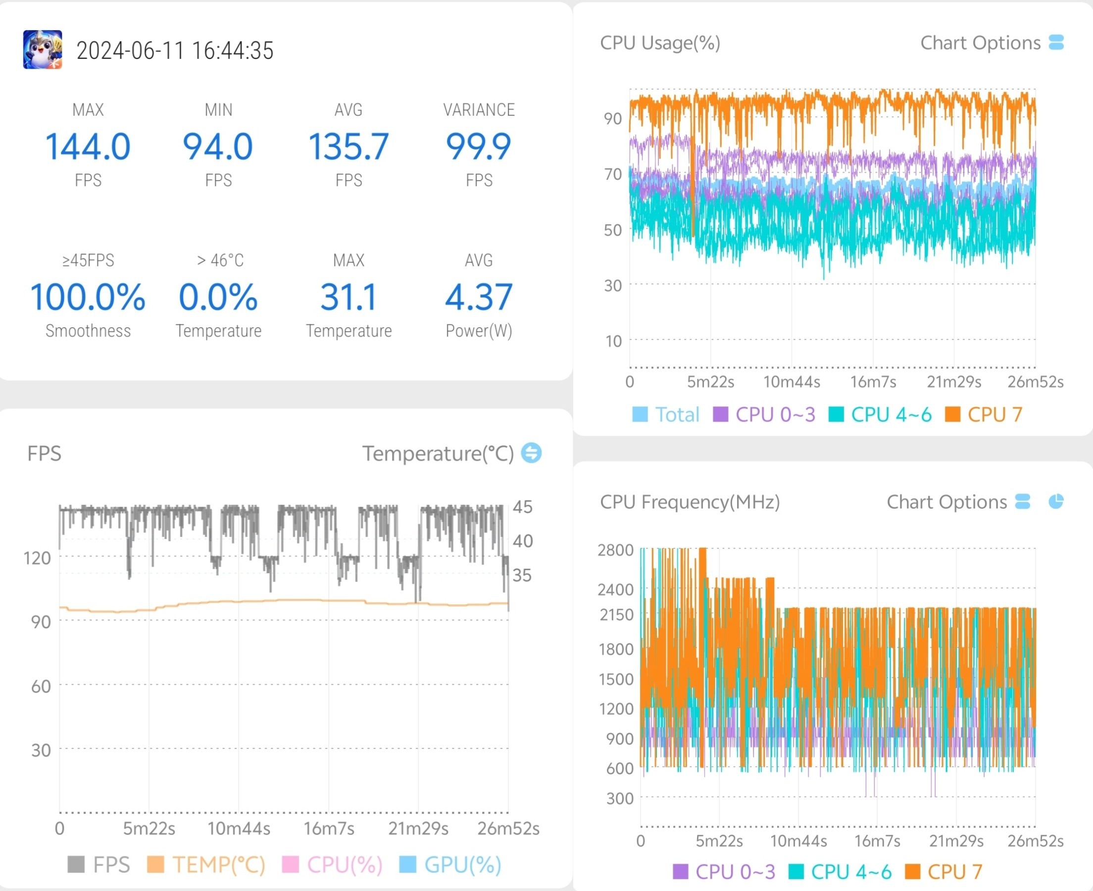

 在GPU测试方面,我选择的是3D mark中的Wild Life和Wild Life Extreme
(注:由于手机的闪存速度收使用寿命和不同体质的影响,每款机型都会测试三次)
 iQOO Neo 9 S Pro:UFS4.0和LPDDR5X
友商机型 :UFS4.0和LPDDR5X
iQOO 9 Pro :UFS3.1(超频版)和LPDDR5(满血版)
本次测试选择的是以上五款游戏,覆盖范围可能较小,有想知道其他游戏性能测试的小伙伴可以在评论区留言
 测试的环境:开启Monster,亮度手动拉至最高,开启亮度锁定,开启游戏视效增强,在室内不开空调环境测试中进行,开启超感触控
 测试软件:scene
画质:120Hz+极致+效果优先+抗锯齿+游戏超分到高画质
在半小时游戏中,iQOO Neo 9 S Pro除了在大规模团战下有轻微掉帧,其他时候都差不多是一条直线运行

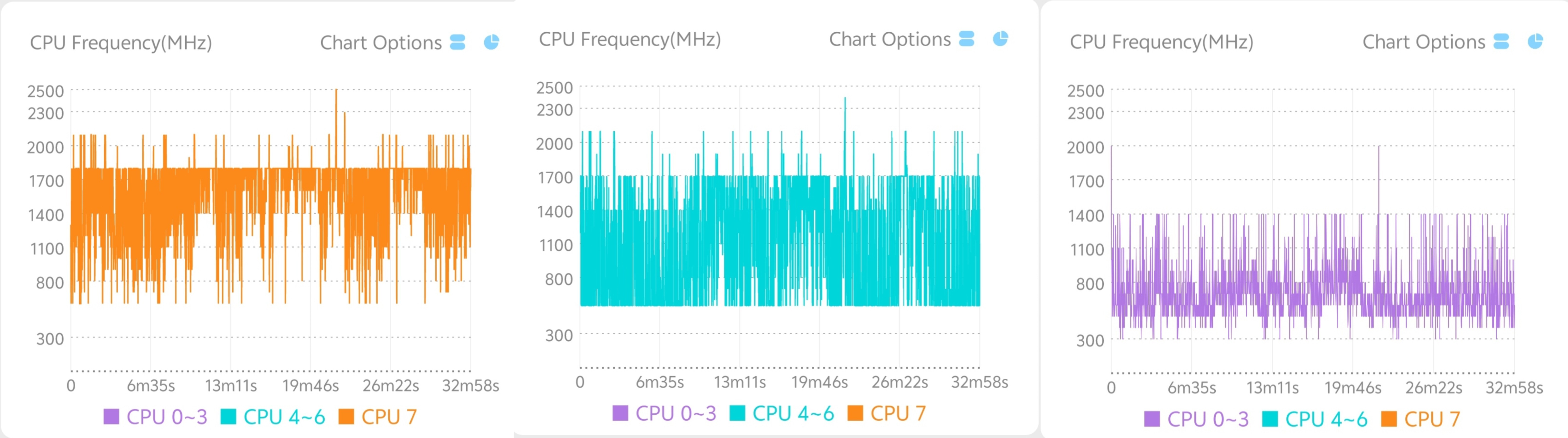

在软件中查看CPU的的频率分布,可以看到,在游戏过程中四颗超大核频率大部分时间都保持在2.0Ghz~1.4GHz上下,而小核心则维持在1.1Ghz以下,可以看出这次蓝厂对于这颗全大核处理器的调教确实不错,让所有核心都在稳定发力,而在测试完后,手机也只是在轻微发热,耗电量则是从开局的100到结束后还有85的电量

在CPU负载方面,四颗超大核依旧是稳定输出
