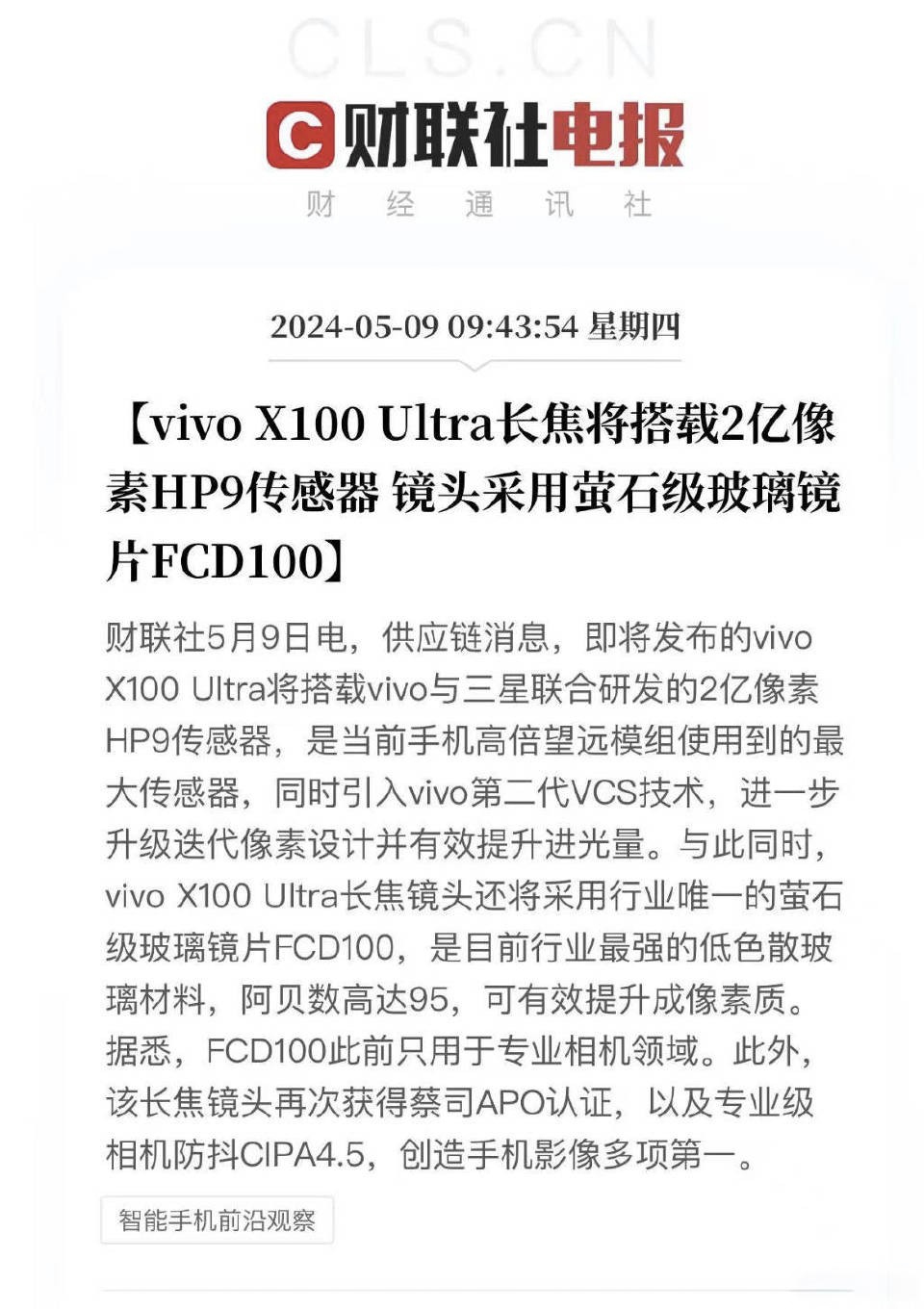

根据供应链消息,vivo的最新旗舰拍照手机vivo X100 Ultra的长焦镜头将会搭载行业唯一的萤石级玻璃镜片FCD100。作为目前行业最强低色散玻璃材料(阿贝系数95),FCD100到底在行业里拥有什么样的地位?今天我们来好好聊一聊~

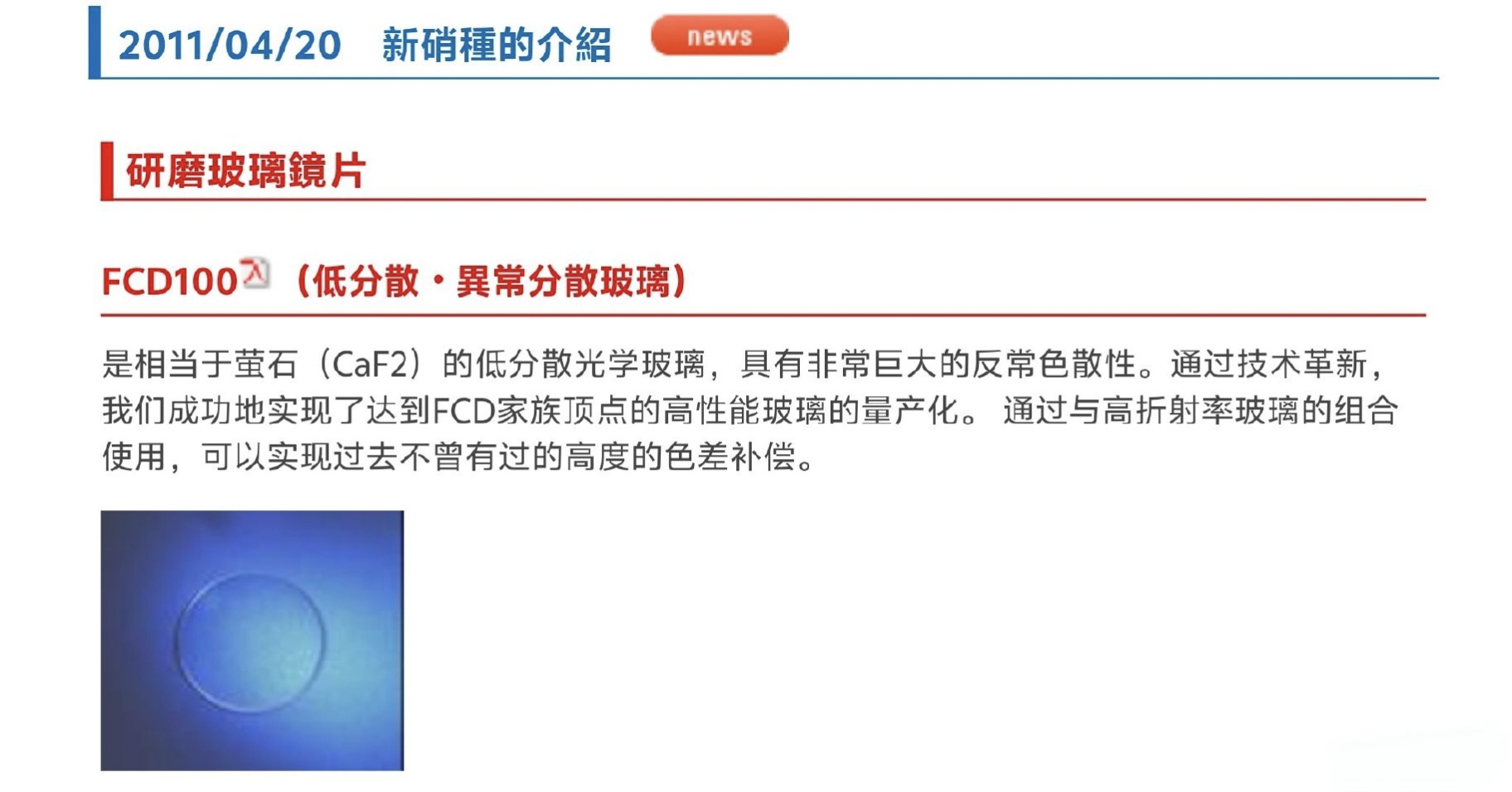

2011年豪雅发布了超级低色散材料FCD100,阿贝系数达到了95,和萤石不相上下,但价格却比萤石便宜了很多。
不少日系品牌将FCD100标称为“超级UD镜片”、“Super ED(超低色散)镜片”、"萤石级低色散镜片"等等。随后的几年里,日系品牌的高端镜头在搭载了FCD100后突飞猛进,蔡司的OTUS、索尼GM、尼康S-Line、适马ART系列均大规模使用FCD100作为纠正色散的核心镜片。我们能够明显感觉到,最近十年的的微单镜头,比二十年前的镜头比起来,在画质上有着非常跨越式的进步。
