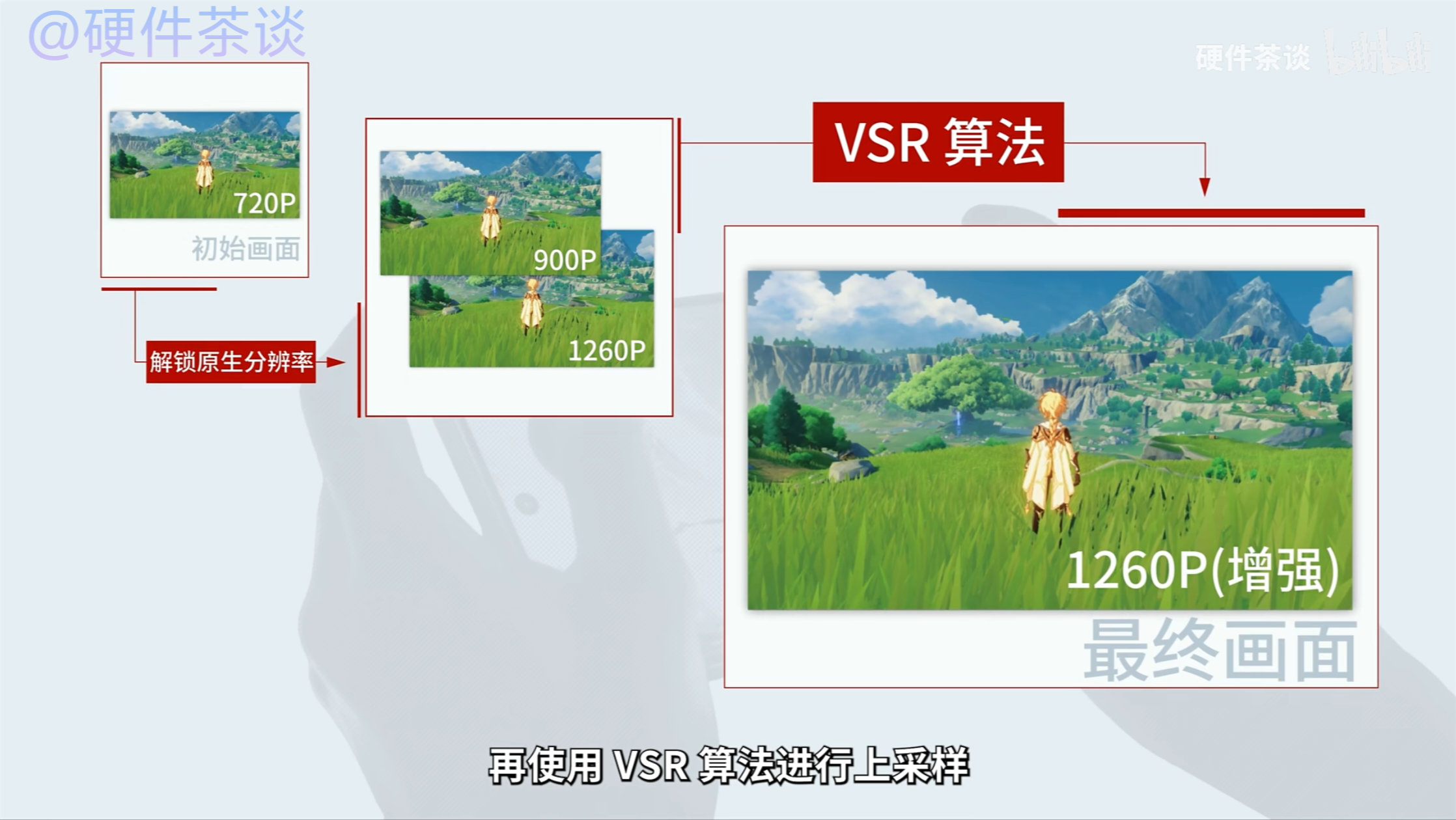

关于游戏超分(原神),这个是先通过解锁900P/1.5K原生分辨率(分别对应高画质和超高画质),然后对画面进行处理(比如锐化和其他)

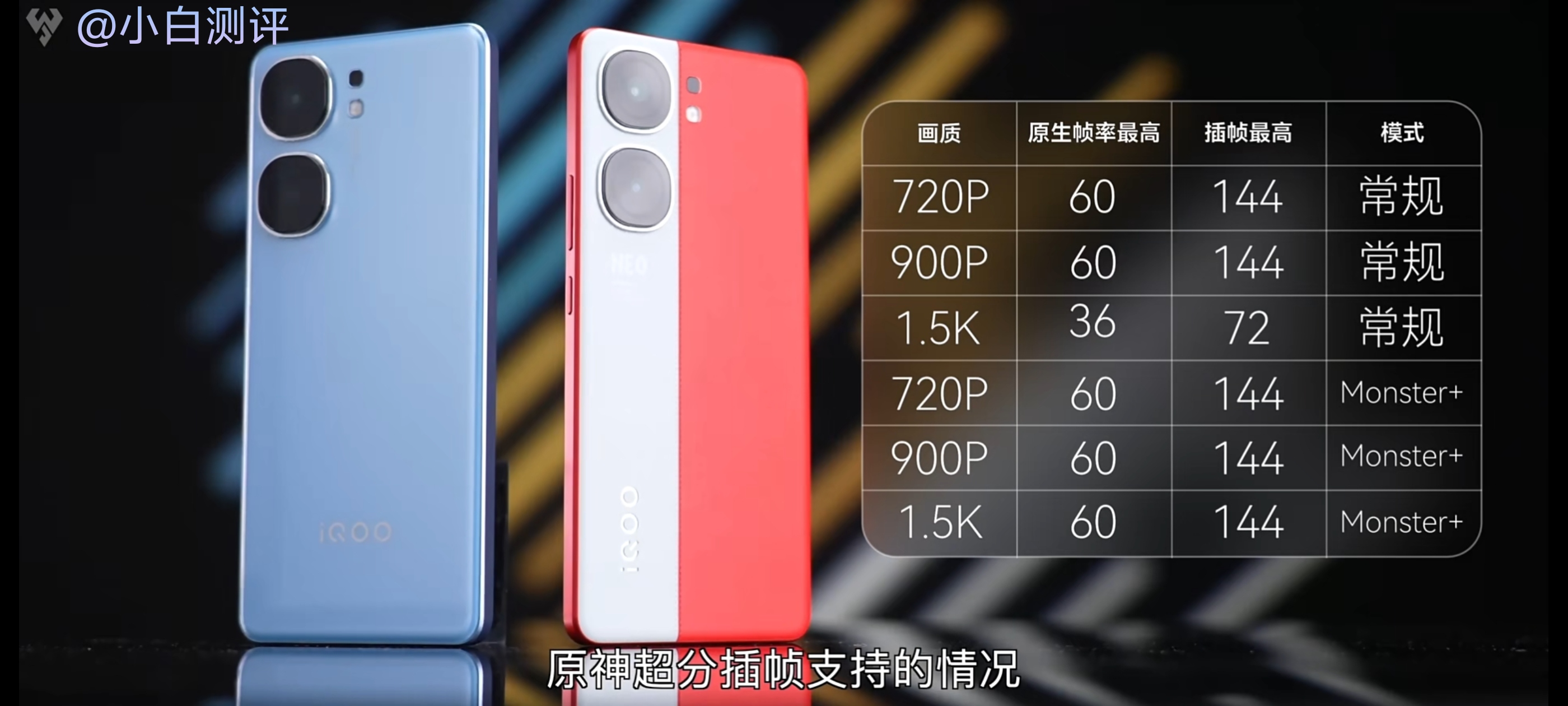

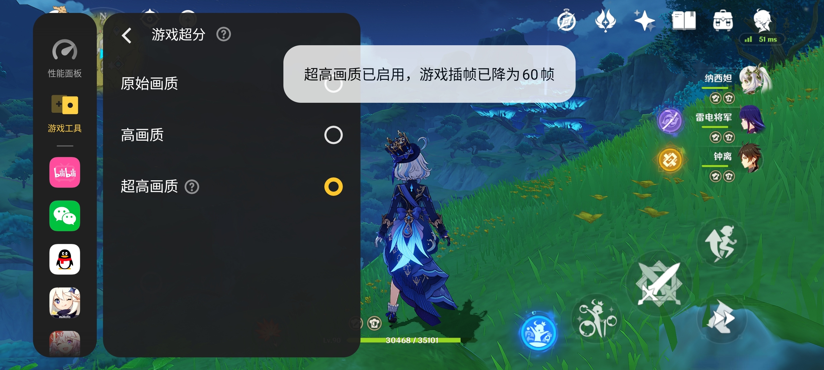

在默认情况下,直接在游戏魔盒打开「超高画质」,iQOO Neo9 Pro的游戏帧率会锁在36(原生)并「自动强制打开」游戏插帧到72(但不显示),其他画质选项请看图片
还有iQOO Neo9,标准版因为骁龙8gen2这颗SOC的性能和能效要差一些,所以默认打开「超高画质」会自动锁到30帧并强制打开游戏插帧至60帧(如果不是打开插帧后再开启,也是不显示已打开游戏插帧,我这里是先开启 之后才会有提示)
Monster+,一个需要搭配iQOO散热背夹2并打开蓝牙才能开启的功能,开启后 原神最高支持1.5K60帧(非插帧)和1.5K144帧(插帧实际为1原生帧插2变化猜帧 实际效果有轻微的模糊,但延迟的提高并不多,对于原神这样的游戏还是可以的)

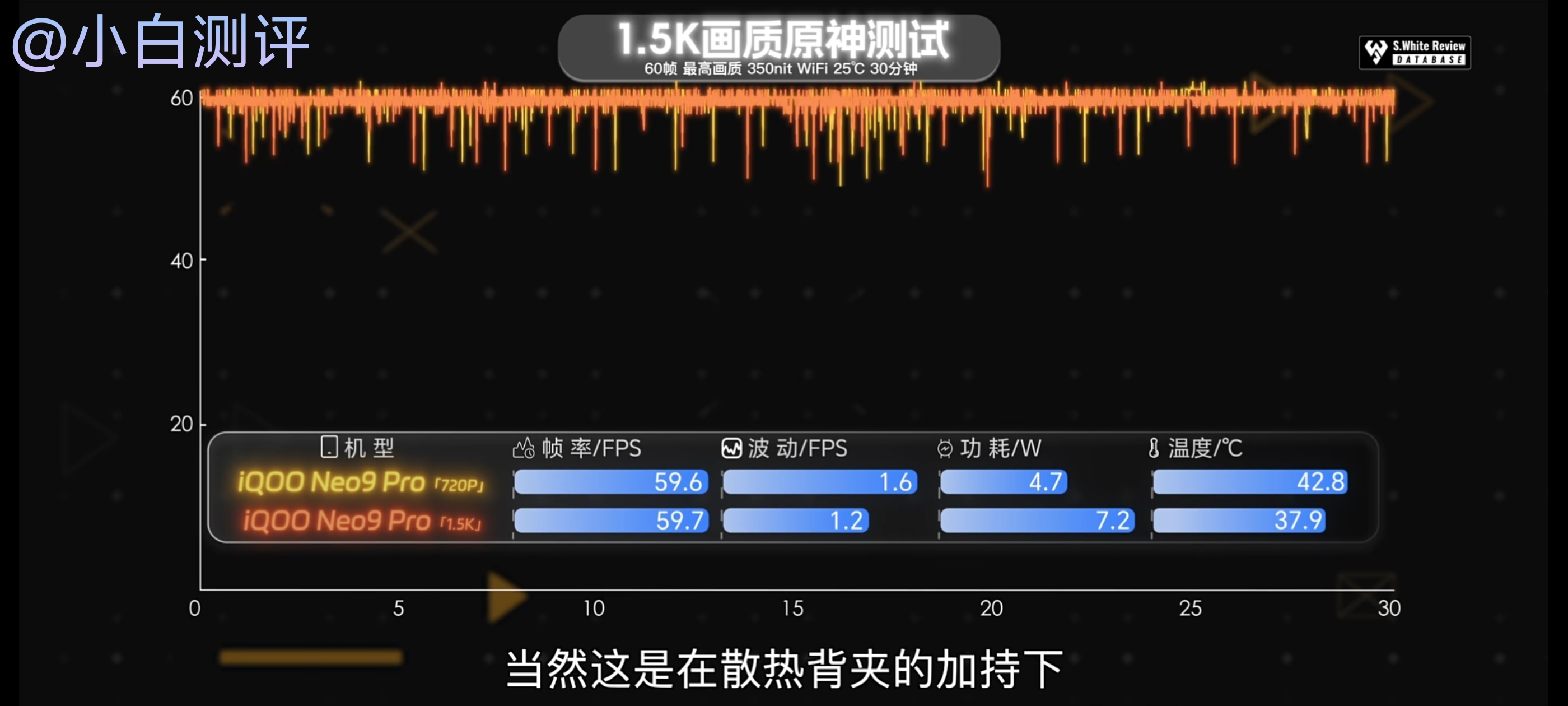

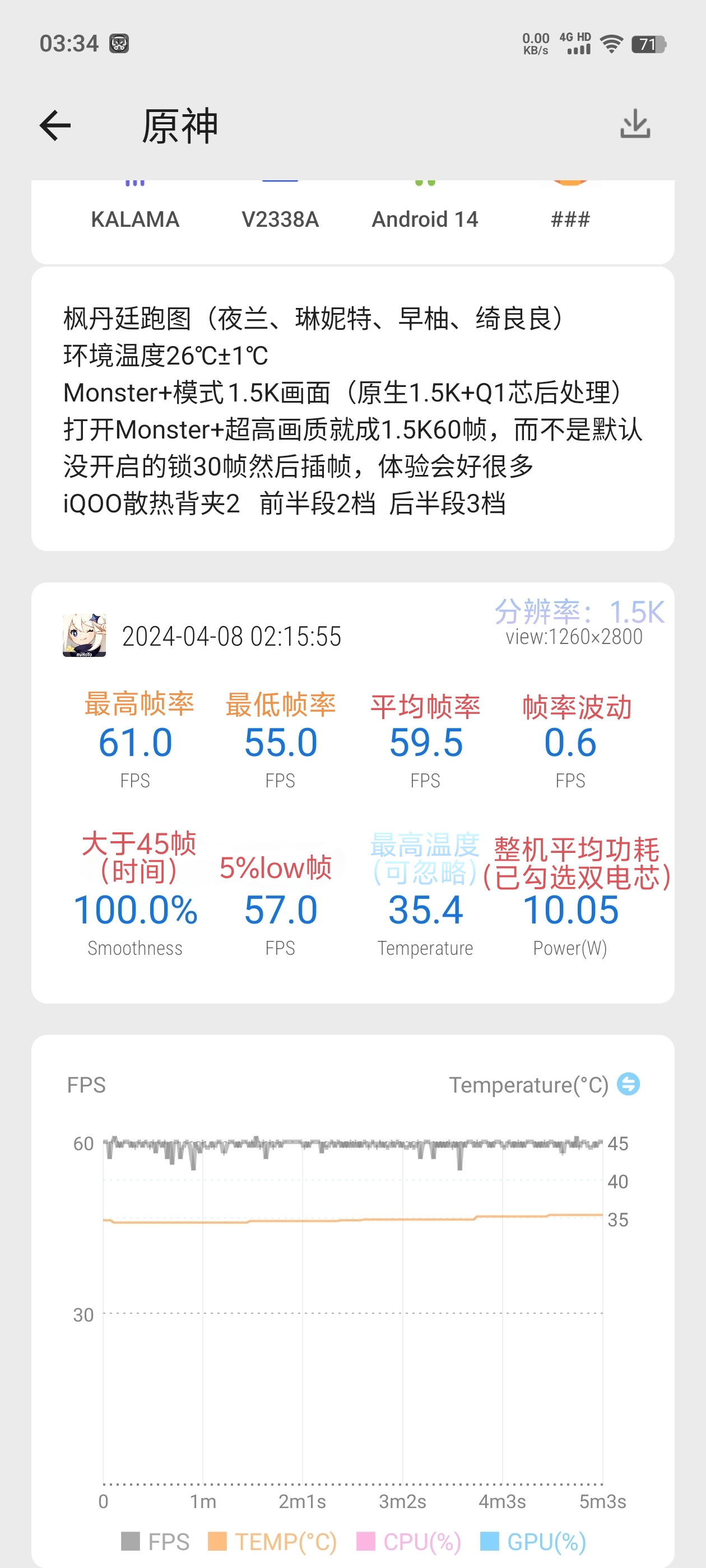

以下是iQOO Neo9 Pro和iQOO Neo9打开1.5K60帧后的游戏帧数等

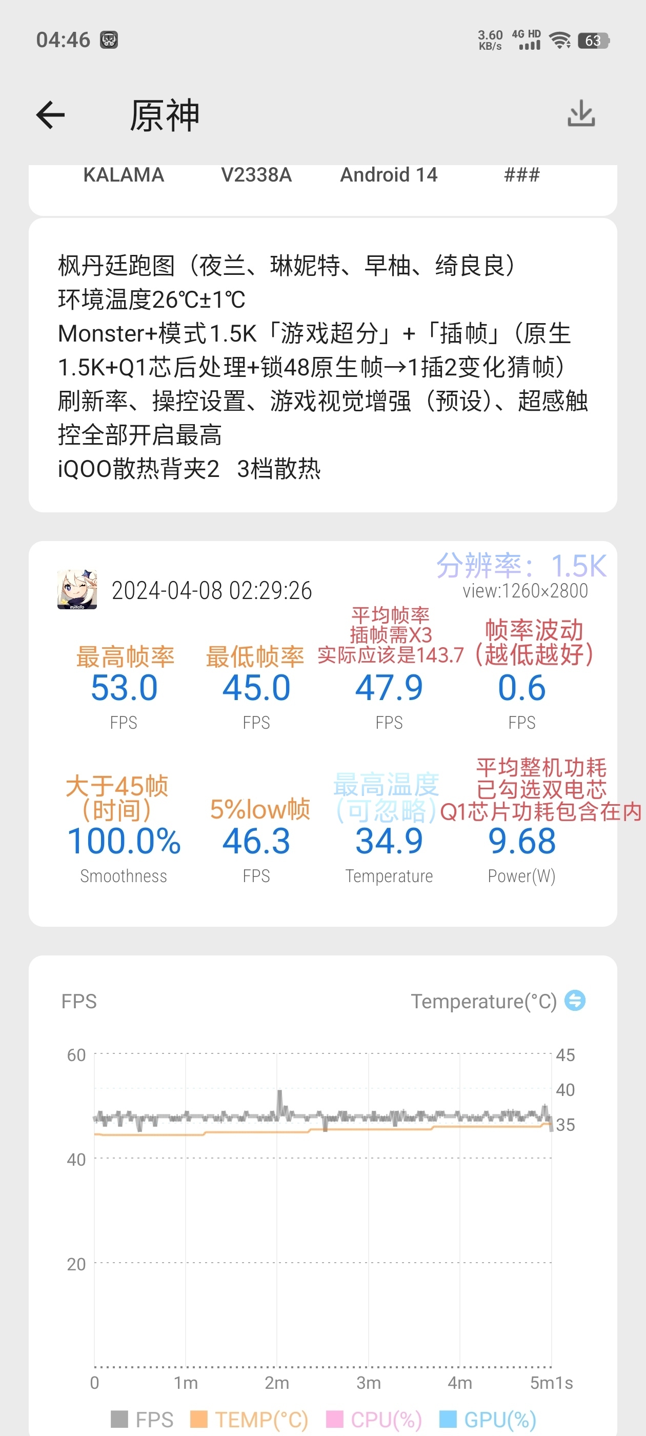

(图1为小白测评使用性能狗测试结果,应该是采用数据库3.5模型,图2是我使用scene 7.1.1版本 ADB模式进行枫丹廷跑图测试,压力、SOC等 会有很大不同,但都为1.5K60帧,游戏内画质设置不是最高,部分有调中)

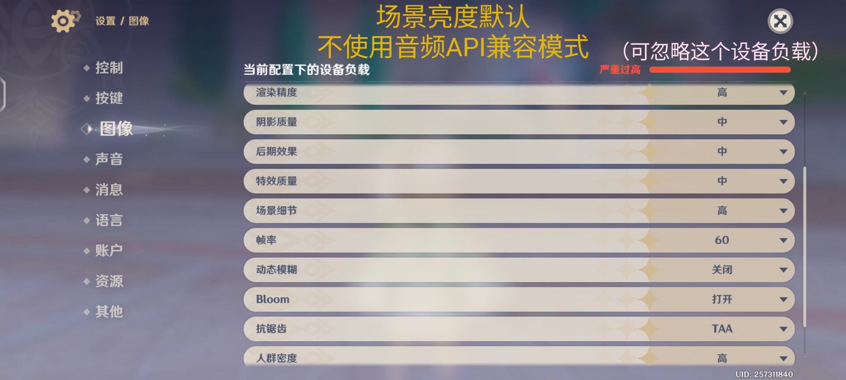

补充:游戏画面设置和路线
如果要开启游戏超分的话,有一点必须要注意
「除了动态模糊可关闭,其他所有画面设置至少要调到中,任意一项调到低时,游戏超分不生效」

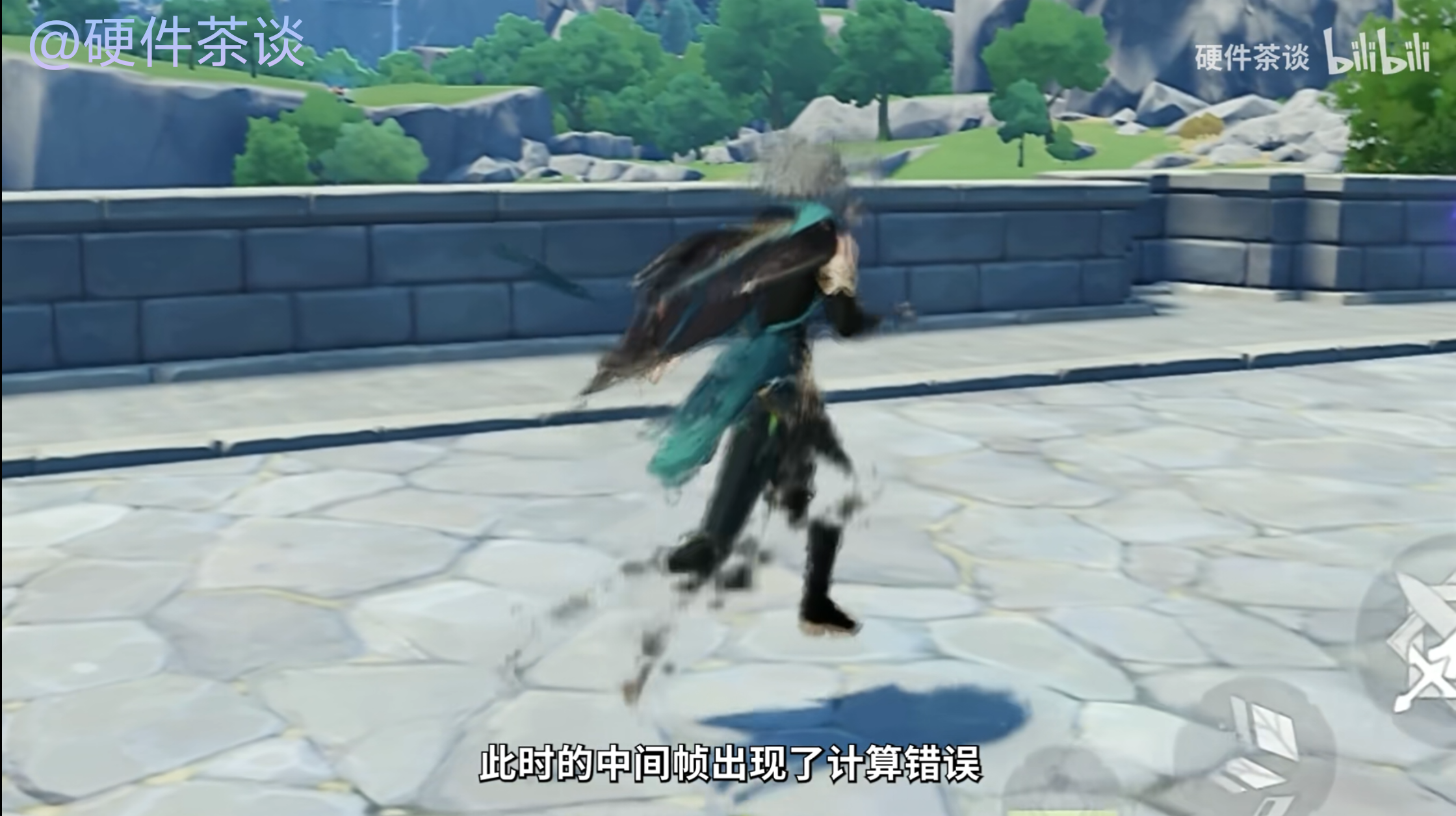

游戏插帧,一个使用Q1芯片光流法实现的功能,在前面说了,开启后会有模糊,而且这个插帧是需要经过Q1芯片处理,所以延迟会高一些(大概在40毫秒以内),行走/转动视角 场景会有些模糊或计算错误导致「部分物体在画面中消失/模糊」,在最新系统版本已经有优化了(下面这张图是硬件茶谈视频其中一段截图,时间在大概4个月前 他向iQOO工程师索要的通过MIPI录制补帧问题画面,实际目前已经有较为明显优化),但超高画质的默认情况锁30帧并插帧到60帧,还是会有转动场景时导致明显卡顿(原生帧不足+计算错误模糊)

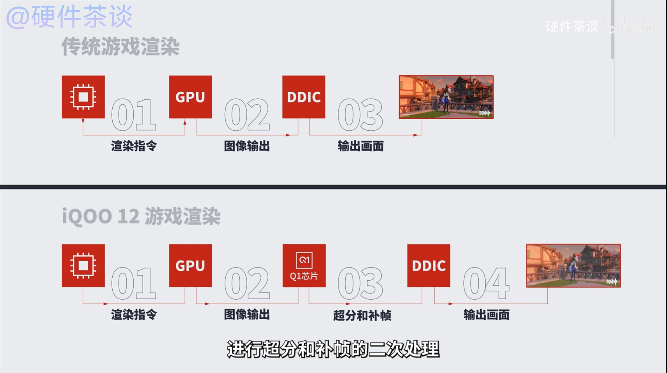

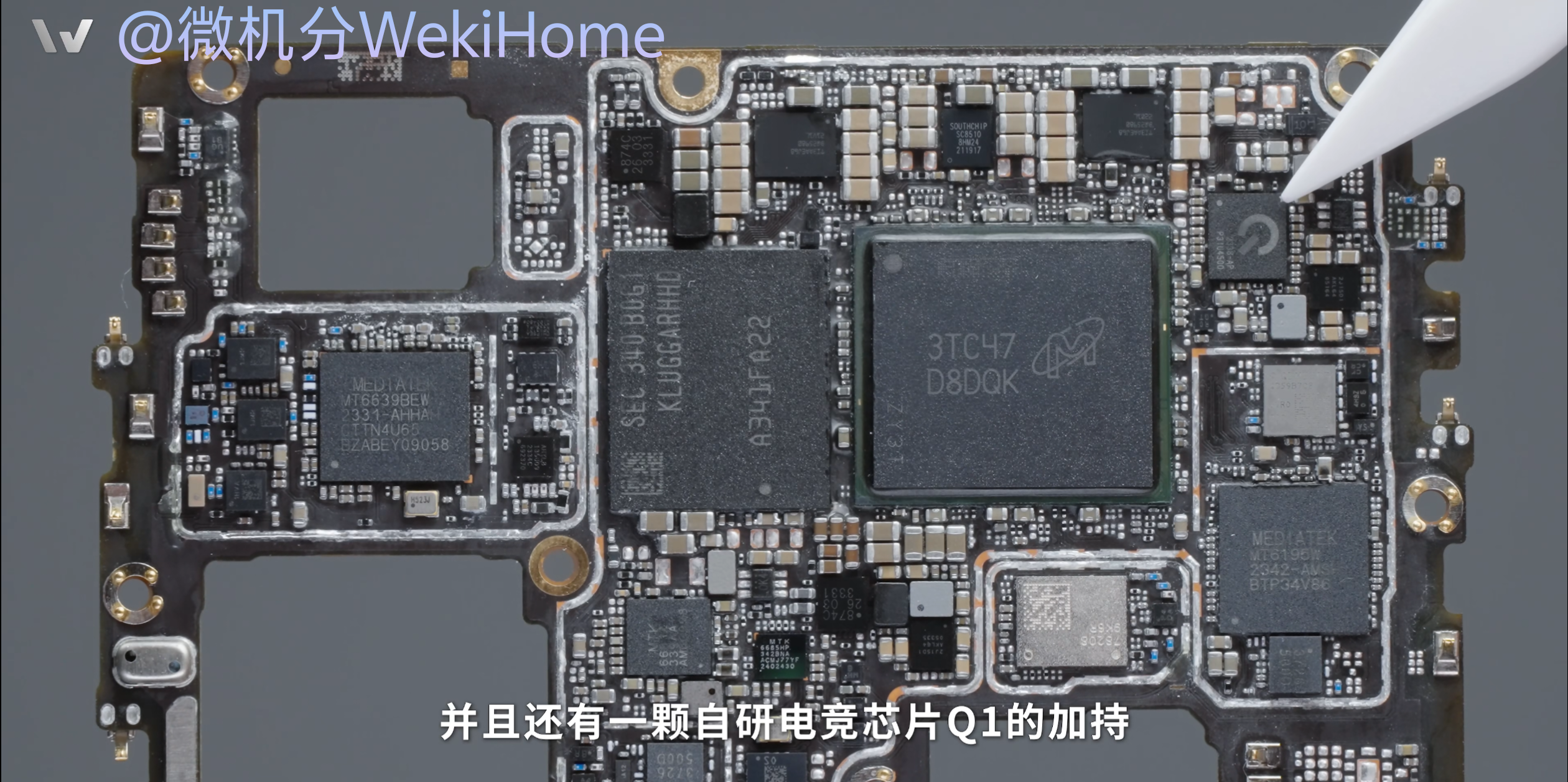

插帧是通过手机主板上单独的Q1芯片进行处理(不在SOC当中),但性能监测软件都是从SOC获取数据,所以就会导致 只能监测到原生的帧数,但插帧都会锁帧,实际帧数得X3来看(这次Q1芯片并没有任何重复帧,都是变化帧)
以下是原神1.5K超高画质+48帧插帧到144帧率(游戏内部分画质有调中,并不是最高)

2.补充了游戏渲染到显示流程的图片来源
