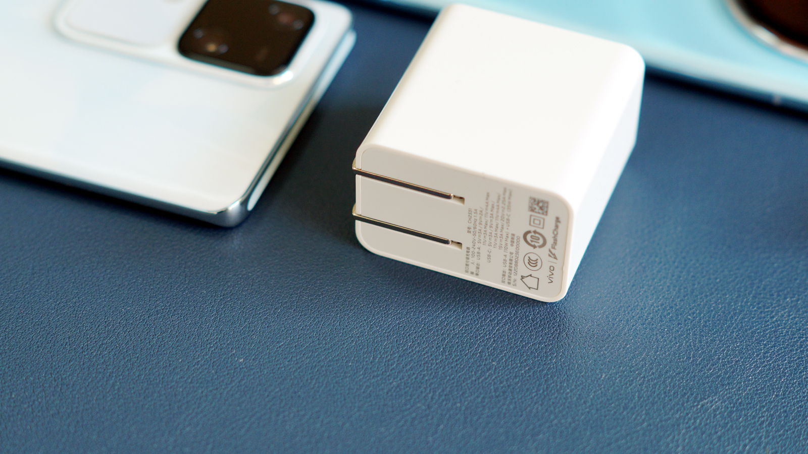

vivo这款45W氮化镓充电器采用了传统而经典的白色配色,是比较经典长方体外观设计,采用高阻燃 PC 材质的光滑亮面外壳,表面高光亮面处理。充电器长度为50mm,宽度为46mm,高度为31mm,重量为88g,还是非常小巧便携的。
充电器配备一个USB-A和USB-C的双USB接口,外壳上印有GaN 45W以及Designed by vivo等标识,分别表明产品的氮化镓工艺、输出功率和设计制造品牌等信息。充电器输出端的面板采用了透明亚克力材质,带有波纹修饰,标识信息呈现悬浮立体效果,还是蛮有设计感的。
充电器的输入插头面板输入端外壳为浅灰色,并印有充电器详细参数信息。上从上到下依次标注了产品名称、型号,输入、输出的参数功率信息,产品的制造商、序列号、标准认证情况、品牌及闪充技术标识。
主要的信息包括,型号:CH2331;输入:100-240V~50/60Hz 1.5A;单口输出:USB-A:5V3A、9V2A、11V3A、11V4A;USB-C:5V3A、9V3A、11V3A、11V4A、15V3A、20V2.25A;双口输出:10W(USB-A)+35W(USB-C);制造商:维沃移动通信有限公司;通过了CCC认证等。
可以看出,插头支持100-240V的宽幅电压,能够适用不同国家地区的电网标准,国内外出差都可以使用。
作为一款便携充电器,采用了可折叠国标插头,折叠之后易于收纳,不用担心插头对其他物品的刮擦,配合小巧机身,更加适合差旅携带使用。

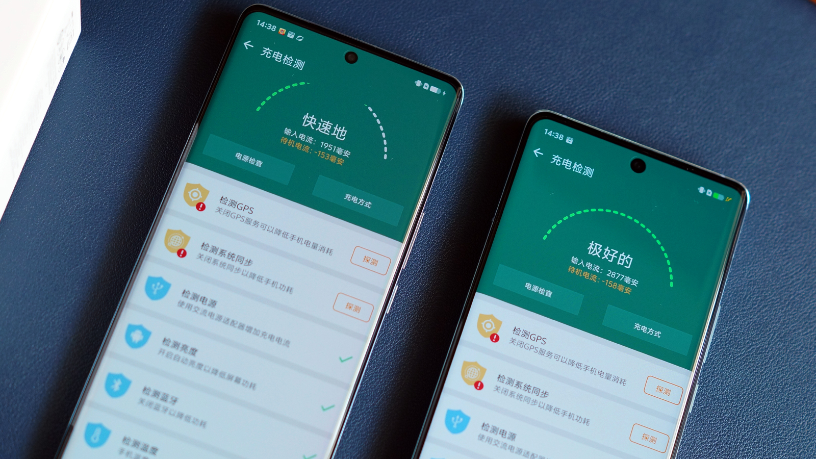

使用 vivo 45W 双口氮化镓充电器,通过 USB-A 端口对vivo X100手机进行充电,显示手机端输入电流为3.8A左右。
输出功率在22.97W-34.45W之间。
使用 vivo 45W 双口氮化镓充电器,通过 Type-C、USB-A 端口分别对vivo X100、vivo S18进行充电测试,Type-C闪充端的电流为2.8A、USB-A普通端电流为1.9A。
对应的输出功率分别为17W-25.6W,11.67W-17.51W。由此可以推算出,充电器可握手5V、9V两类电压档位,支持 PD 快充的终端设备的功率则更高,实测最高充电功率可以超过45W。
充电功率不仅取决于充电头的功率输出,也与设备的充电协议、剩余电量、充电功率等因素密切相关,很多手机还会有温度控制,高温时会自动调整充电功率,因此,充电功率会在一定范围内进行波动。但总体来看,vivo 45W 双口氮化镓充电器与标称的功率参数总体相符。
