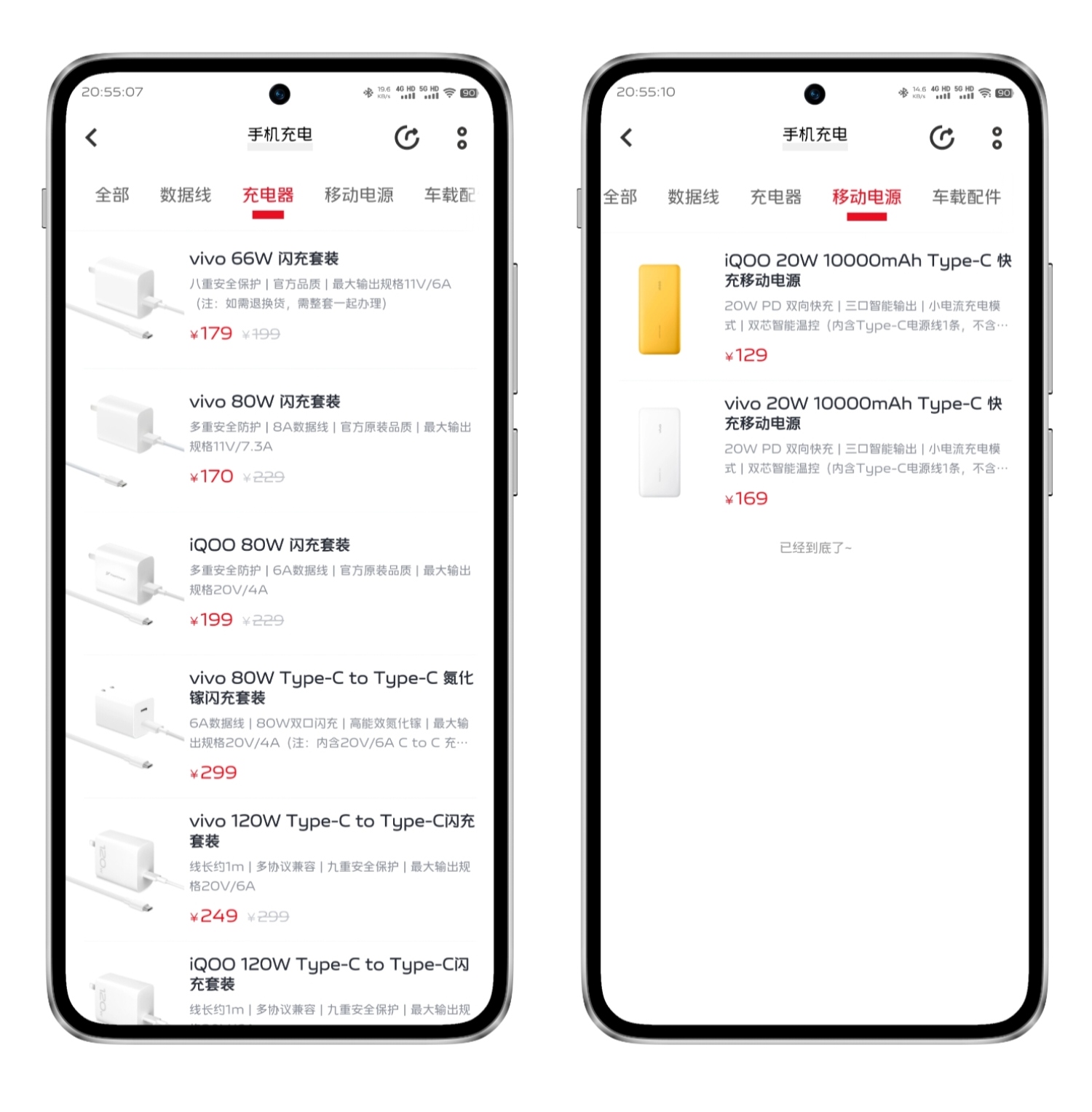

充电注意事项
充电器的选择尤为重要,劣质充电器看似与官网在售充电器一模一样,能触发短时间的闪充,但其电流及其不稳定,长时间充电到最后不但没有了闪充效果,而且对电池的损害也会加大。因此购买充电器时需认准官方授权的店铺或上官网购买,更多充电注意事项点击此处查看 。

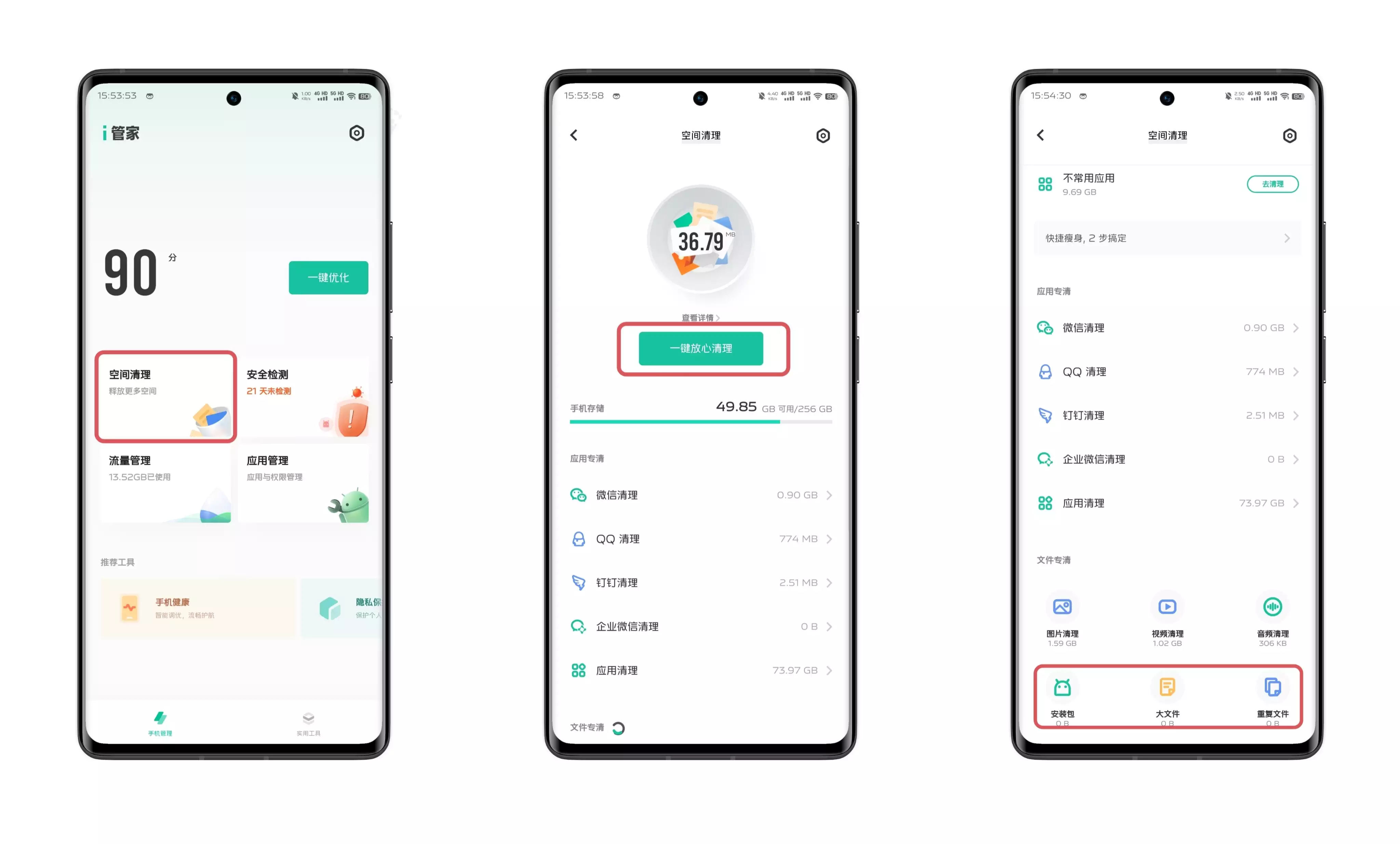

定期清理手机内存
手机买了好一段时间了,很多小伙伴说已经卡了,是不是又要换新手机了?别担心,vivo手机内置的i管家很好用,我们可以用它一键清理手机中的垃圾文件,释放存储空间,更多清理事项点击此处查看  。

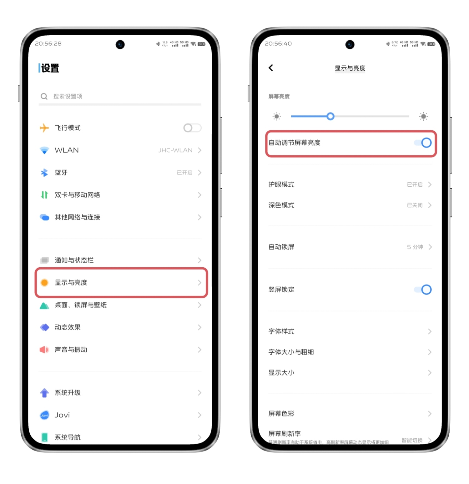

  • 设置自动调节屏幕亮度模式
屏幕的保护比较重要,我们不单单要防止屏幕破碎,更要防止屏幕烧屏,特别是当使用手机频率较高时,适当降低屏幕亮度,使用自动亮度减少固定画面的显示时长,另外尽量不要长时间停留在一个界面。

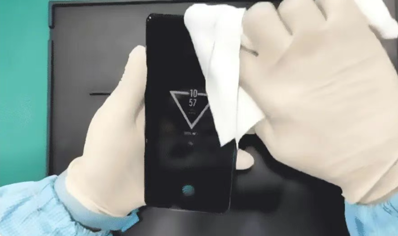

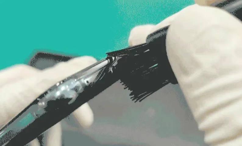

  • 手动清洁除尘
用眼镜布/无尘布蘸取75%浓度酒精擦拭手机外观避开听筒、充电口;

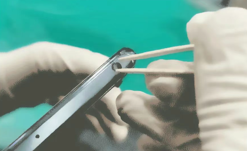

取两根牙签,剪去尖头,轻轻地伸进充电接口和耳机接口中不要太用力,也不要直接抵住内腔边缘;
使用化妆刷或刮胡刀清理刷伸进充电接口,沿着一边方向倾斜向外刷出内部灰尘。

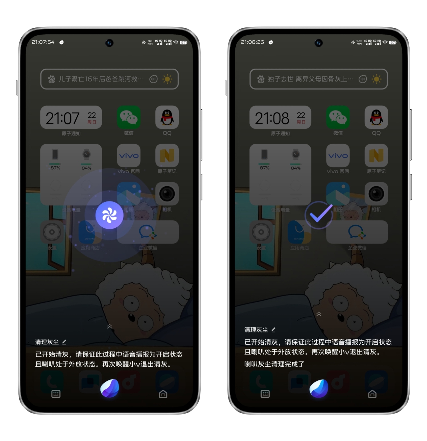

  • Jovi语音除尘
召唤Jovi语音命令它清理灰尘,同时将手机扬声器声音开到最大,通过震动将孔内灰尘排出。
