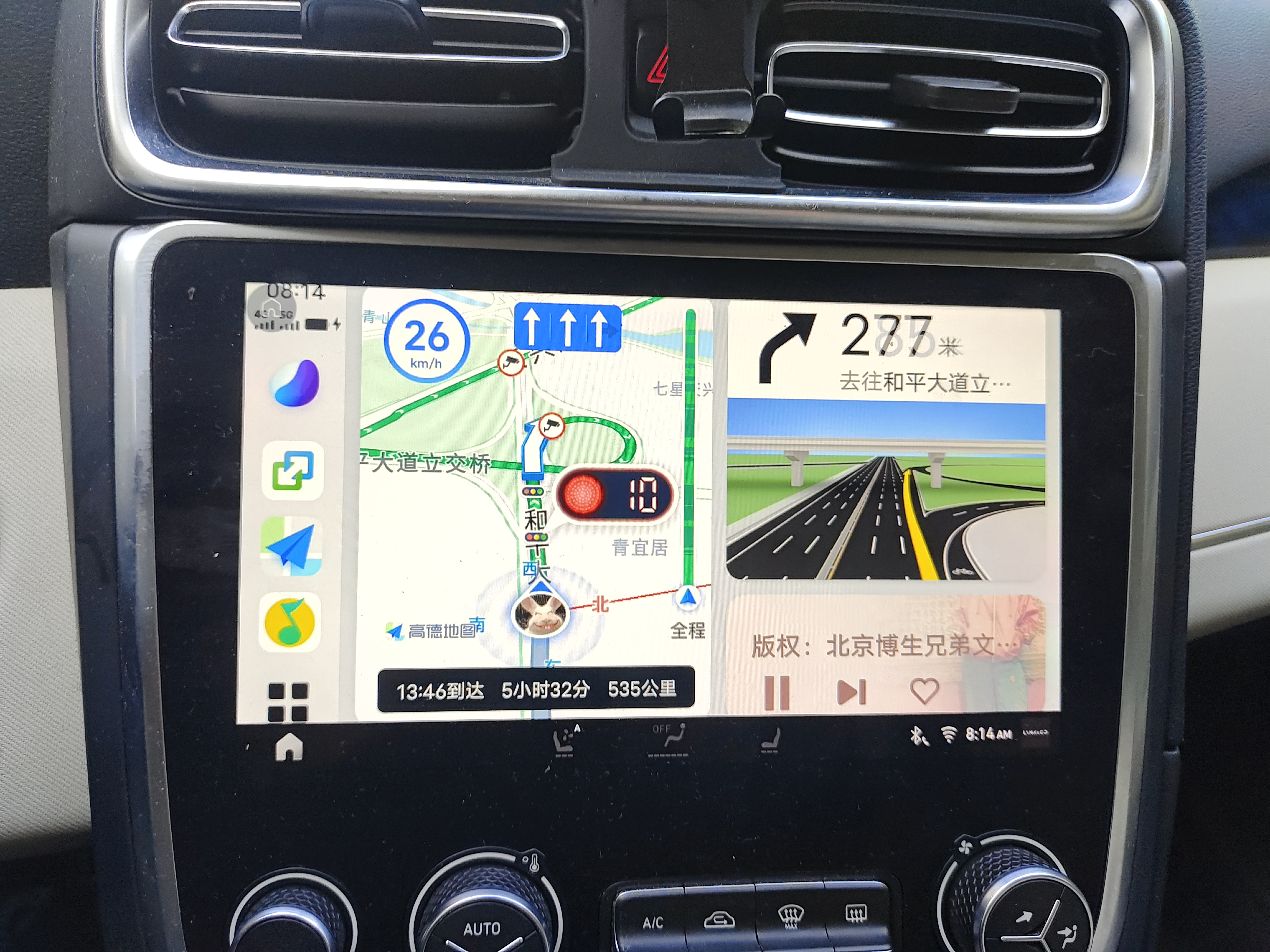

1.升级6.6公版亿连后,能连上,但分辨率不对,上下被切了少一块,其实是亿连的问题,因为车机自己的主页图标占了一块。我在网上搜到很多领克车友都是这个问题,我找亿连反馈过无说次,每次他们还都是用不同的理由搪塞我,反正就是不管我的事,你自己车机有问题。最终我试着像joviincar反馈这个问题,他们竟然回电给了我解决方案,他们找亿连要了手动设置分辨率的解决方案,然后将对应组件和设置方法短信告知我。现已完美解决。这件事让我对vivo好感度急剧提升,回想之前在小米社区反映手机问题,直接删我帖子。
解决前
解决后:

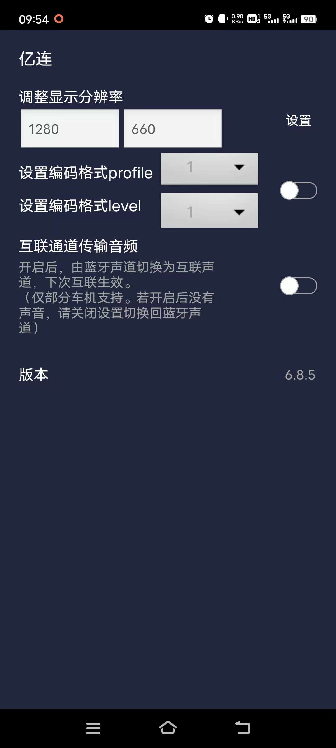

【设置】-【其他网络与连接】-【智能车载】-【投屏应用管理】-【组件设置】-【智能车载亿连驾驶助手组件】
下载地址 :仅限分辨率异常的领克车友使用。也不要瞎改分辨率。(已经征得技术小哥哥和客服得同意进行分享)
2.方控失灵,两种解决方案。一、声音不走互联网通道,走蓝牙通道 ,实测,这种情况下,方控永远灵敏;
二、走互联网通道很多车友都会方控失灵,我也是,最后发现都是第三方插件冲突导致,例如教授的L工具箱,这个插件很多车友都有装吧,它对方控做了很对设置,卸载后在互联网音频通道下,方控就正常了,已验证多人,都是装了类似这种插件导致。
所以这个问题看自己取舍,蓝牙通道就不会方控失灵,互联网通道确实音质好一些,但会方控失灵,想正常使用还得卸载自己喜欢的软件。因为车机触发调用顺序肯定车机装的app的优先级高一些,所以这个问题目前只能根据自己使用情况取舍。

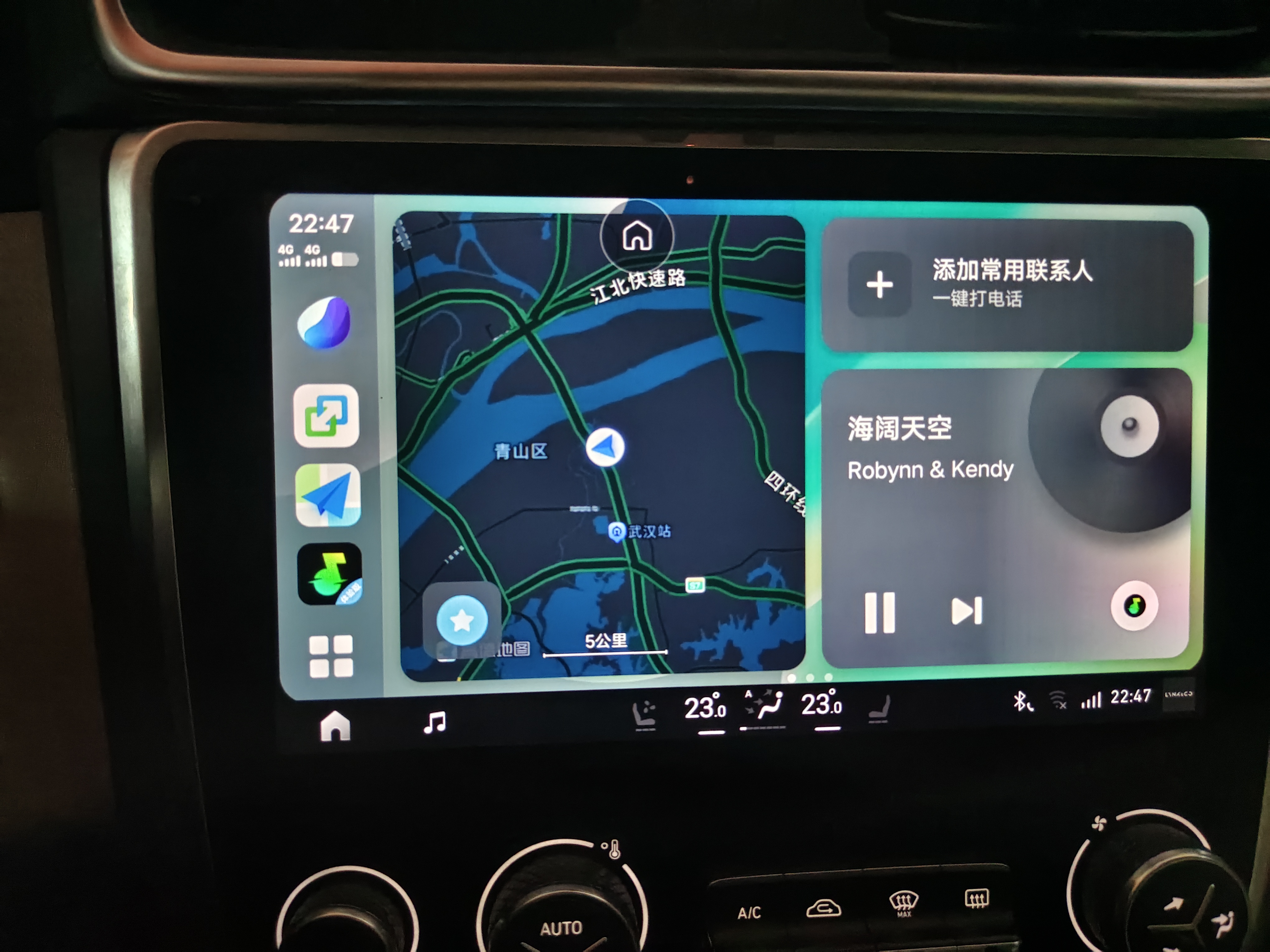

方案一:我第一次连是插usb,插上就连上了。后来说试试无线,然后就是车机连手机热点,然后连上就会自己投屏很方便。每次连上车机蓝牙,会触发手机开热点,车机连上后就会自己投屏了,但领克车机连wifi速度很慢,每次要一分钟,甚至几分钟,虽然说无感,但要很久。解决方案:后来我就发现上车前手动提前打开wifi热点,然后车机启动完就自己连上,然后就投屏,基本就是车机启动完,joviincar就投好了。
方案二:后来我发现一直热点给车机,手机会烫,我就想有没有更好的方式呢?解决方案:然后就车机开热点,手机连车机热点,这样也能投屏,基本也是一启动完热点就分享好了。手机就自动投屏了。

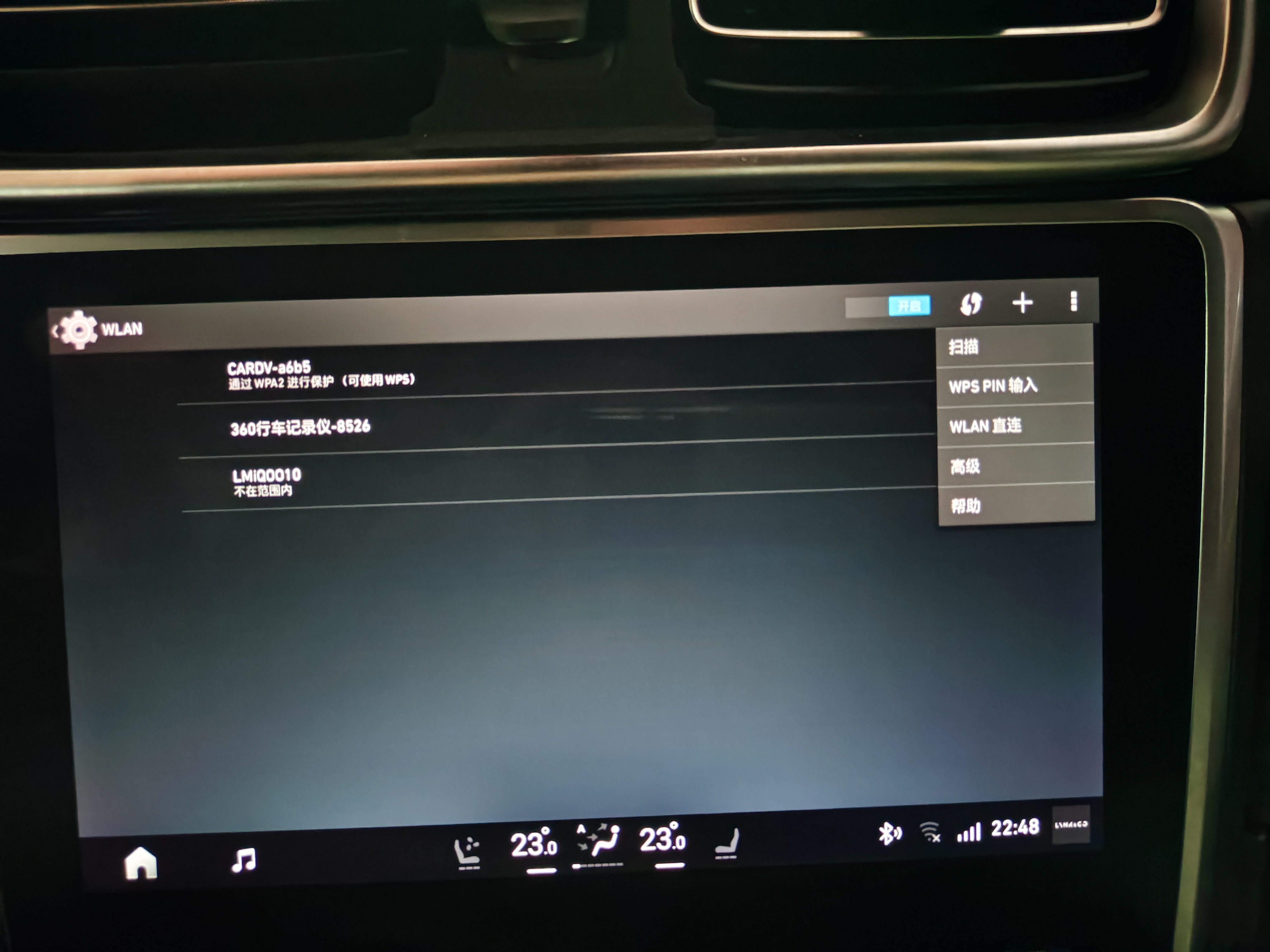

方案三:然后发现这样手机不热了,还省流量了,但每次在地下车库时候车机是没网的,导致手机也没网,一直要等开出地库一会才有网,才能听歌,导航。所以有了方案三,解决办法:wlan直连,设置完后,每次也是上车车机启动完就自动连,并且车机手机各用各的网络,毫不影响。也不用你连我的热点我连你的热点这样麻烦。就是偶尔刚连上会弹窗速率低,过几秒就好了。记住要车机去连手机wlan,要不手机连车机,车机不会弹窗,连不上,第一次连完,以后就不用管了,自己会连上投屏,不要关闭车机和手机wifi即可。

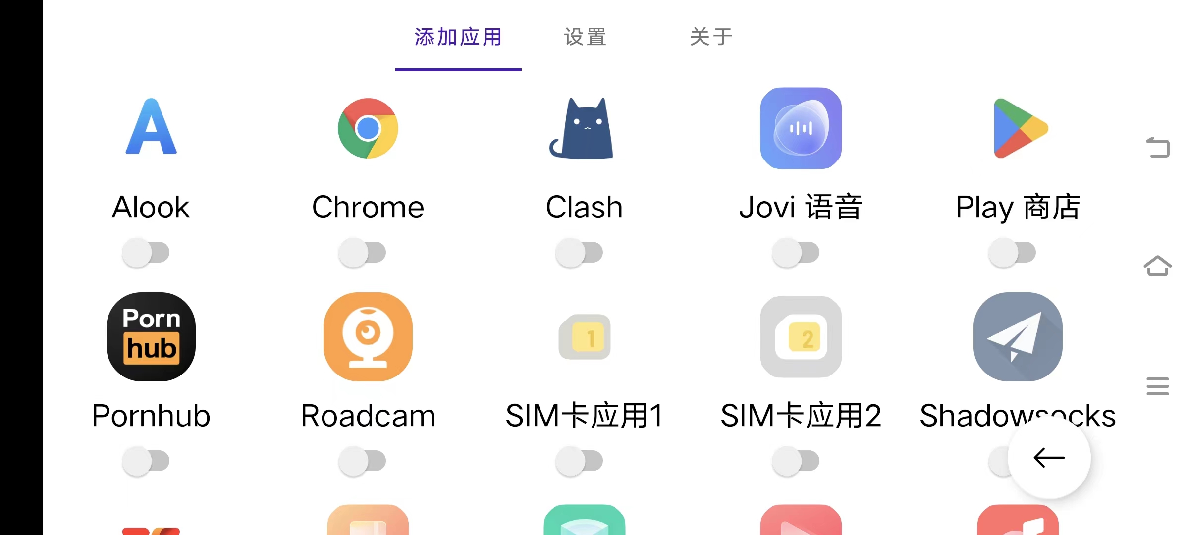

然后有个比较好的应用叫我的应用,几乎可以投屏所有手机app。第三方个人开发得,有兴趣得可以自己去找的看看。
