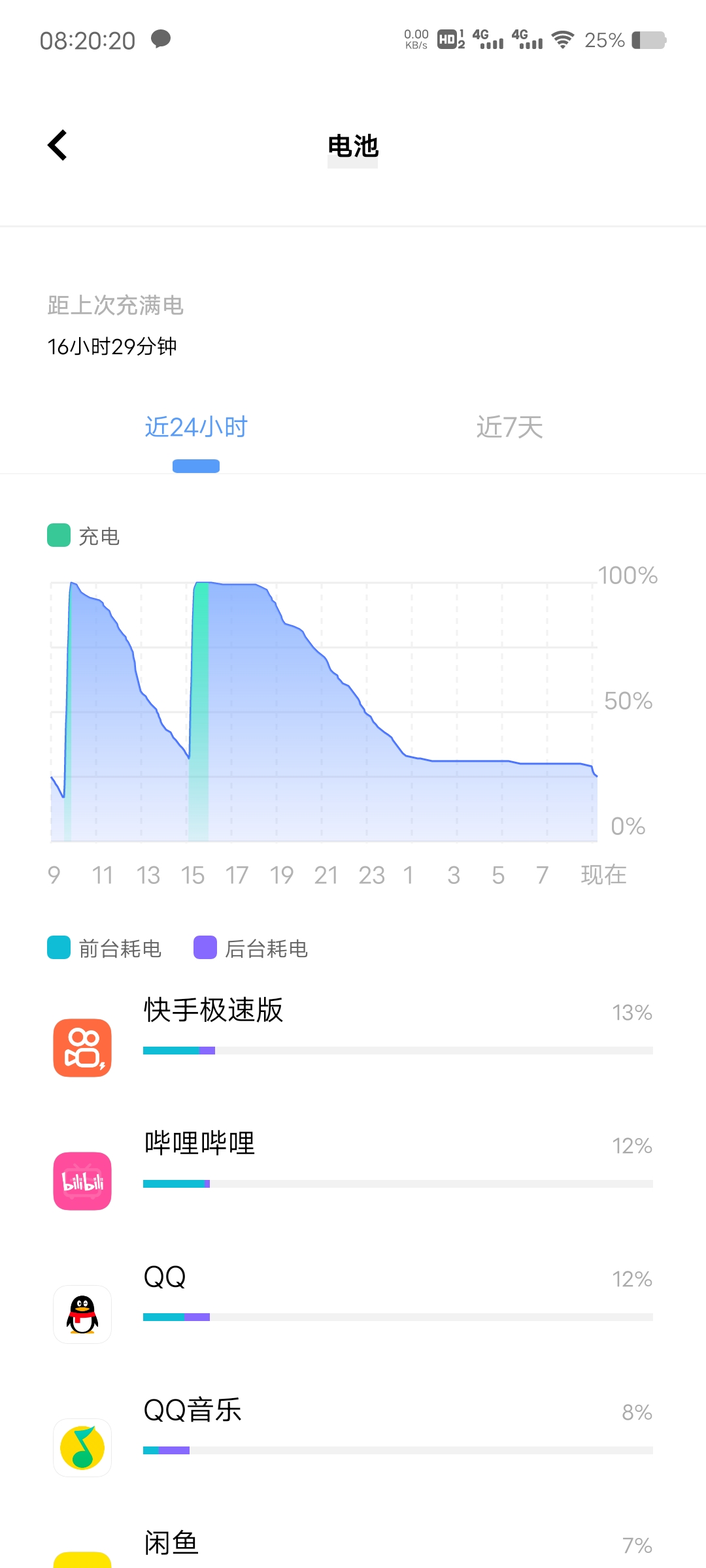

众所周知手机的功能越多所消耗电量就会逐一增加,大家反馈手机耗电,一部分是因为自己电池健康度和芯片或者使用情况的原因,其余部分就是系统原因,新系统才发布几个月嘛需要几个版本来进行优化,没优化之前新系统有bug和系统额外耗电也是可以理解的,因为每个机型的OS3版本各个优化进度都不一,所以有优化慢、差的部分机型就会出现很多的骂声,以我的机型iQ9为例之前刚更新卡顿续航等问题现在优化了几个版本都好很多了,因为我手机本身芯片的问题导致游戏等大型应用运行时功耗特别的高游戏情况下耗电发热还是不容乐观但日常是足够用了。还有就是系统调度也会导致耗电,调度高了流畅丝滑但是耗电量就上来了,同理调度低了耗电也就低了但可能偶尔会出现卡顿
Android系统显示耗电高,在这统一给大家回复下,Android系统是多个功能和服务的集合体比如蓝牙、权限、电话服务、指纹与密码等功能有关的耗电会统一被计入Android系统的耗电中所以导致大家看到的Android耗电很高的原因,如第三方应用用这些功能也会计入Android耗电。数据网络永远只会比WIFI更耗电这一点要注意了,你们可以自己对比一下耗电量真的很恐怖,数据网络如果在信号差的情况下还会增加耗电量,大家也能看到某些博主测评续航都是没插卡的因为会影响续航,所以双sim卡会比单sim卡耗电些  无插卡WIFI>插卡WIFI>4G>5G

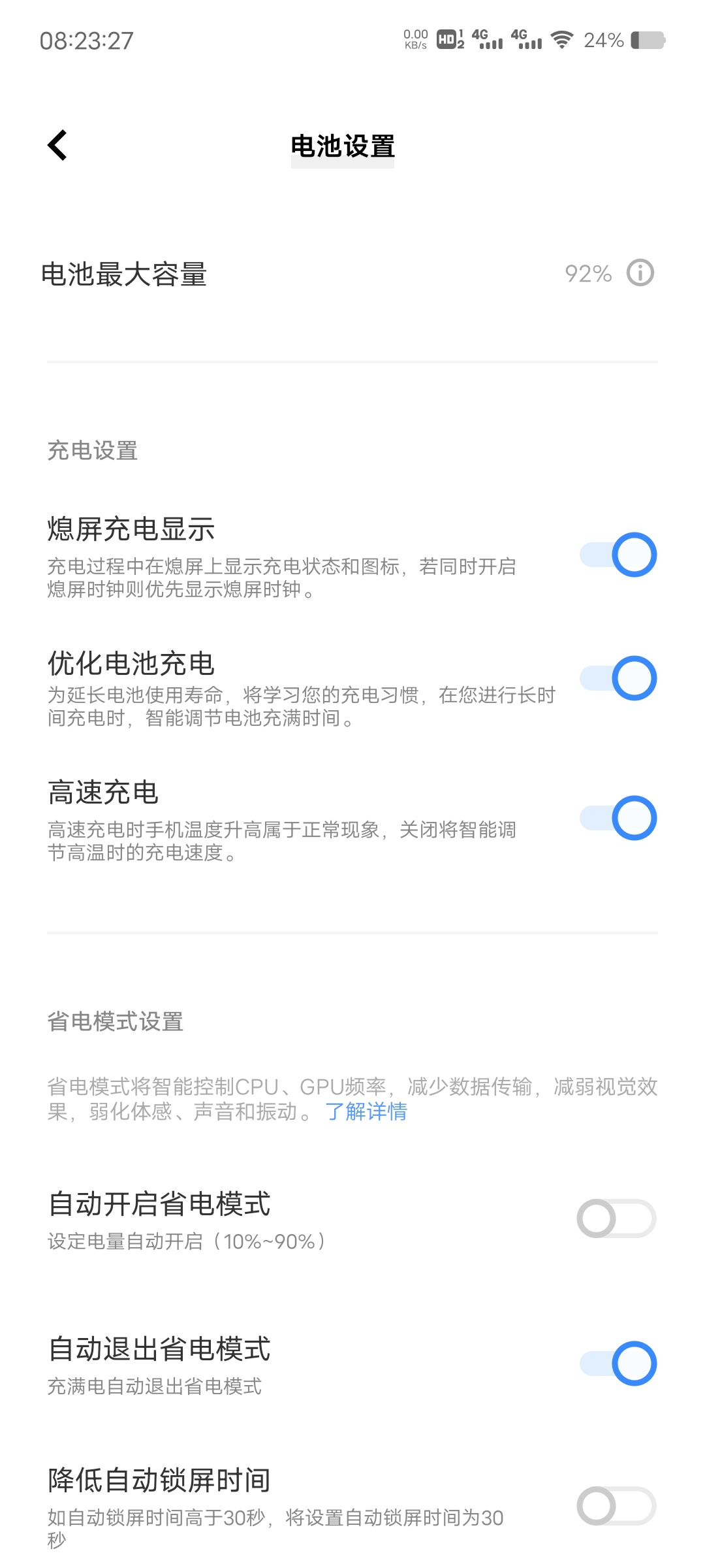

还有用户表示晚上耗电严重或充满电前几格电量和流水一样,我测试了十多次如果刚充满就拔掉多数会导致前面几格电量和流水一样快,如果充满后多充几个小时你会发现前十格会很耐用,相信大家也见过社区有些人前10格电特耐用的原因,之前我也是这样子十格电用了一个多小时,如果充满秒拔掉就会和流水似的 感觉就像虚电
晚上耗电一部分是因为后台有程序运行虽然你清理了但是有些还是在后台一直偷偷的运行应用通知啊之类,另一部分就是系统导致的耗电这只能等官方优化了,那为什么低端机为什么省电呢,有没有想过为什么中低端机省电发热还不严重呢? 因为芯片功耗低虽然流畅性体验不如高端机但省电发热量也低,高端机耗电就是芯片功耗高些还有许多的功能或黑科技加持导致耗电

充电慢的话也有很多的原因导致的,比如室温、手机温度、充电器等等,一定一定要用原装的充电器,用某些第三方或者其他品牌充电器不适配不仅充电慢,严重的话影响电池寿命加速老化还会导致手机越来越耗电,手机充电最好放在通风的地方不要影响散热,不要手机特别热的情况去充电,可以先放置一会,比如我们平时刚打完游戏要去充电,发热是伤害电池的真凶这时候去充电无疑会严重影响电池寿命充电还会慢,因为发热就会大大降低充电的功率,所以手机发热严重情况下尽量不要充电
延长电池寿命方法:
我们都知道电池是消耗品随着使用次数的增多充电量会逐次减少,电池的电量尽量要保持20-80之间不要过充过放,不用每次充电都充满,随用随充即可,强调一下边充边玩不会怎么伤电池,不要听某些up或者营销号什么的gp话,发热才是真凶,千万不要边充边玩游戏,玩个QQ聊个微信就可以了,如果电池健康低于80%这个时候电量就特别的不耐用应该立马去售后换电池,如果不能查看电池健康度建议去售后查询,不要相信第三方软件的数据
