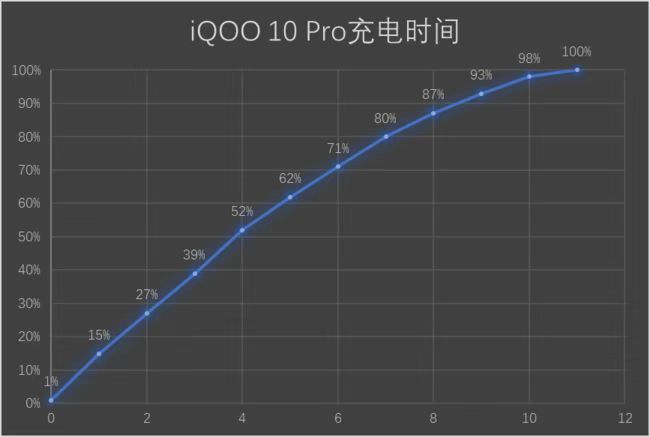

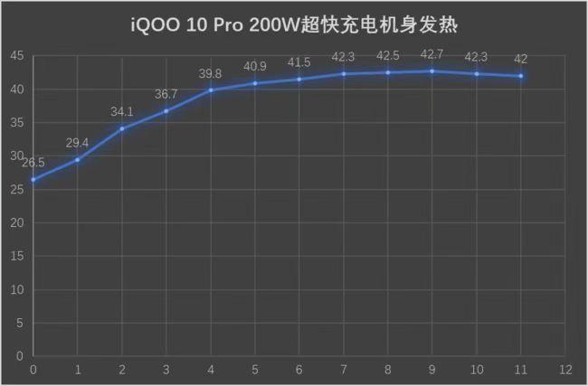

iQOO 10 Pro拥有快速和超快两种模式,其中超快模式宣传可以10分钟充满4700mAh电池。经过实际测试,从1%电量充至60%电量仅需5分钟,11分钟能充满整个电池。充电过程中,笔者还使用测温枪每隔一分钟记录一次iQOO 10 Pro的发热情况。从曲线图上可以看到,iQOO 10 Pro从最初的26.5度室温一路升高至42.7度,在最后两分钟温度不升反降,最终定格在了42度。

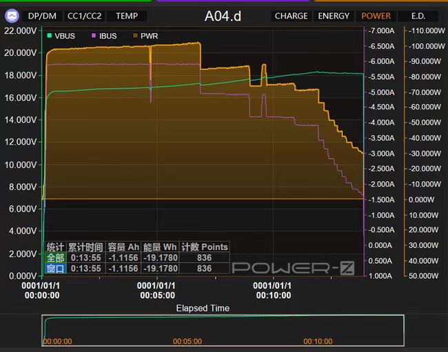

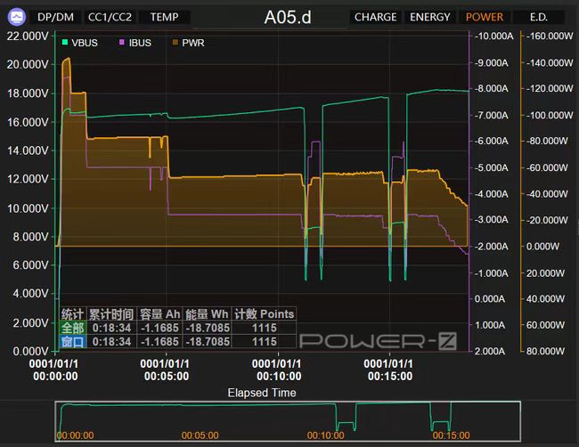

为了探索iQOO 10 Pro所搭载200W超快闪充的秘密,在充电过程中,笔者全程使用POWER-Z KM002C检测充电数据。从图中能够看到,最初的一分钟一直到最后一刻,200W超快闪充都维持在17-18W的大电压区间;充电的最前段电量能冲上10A,随后的一段时间内维持8-9A之间,充电功率大约恒定在150W,直到电量充至50%后,电流下降至5A,充电器以80W功率为iQOO 10 Pro恒定充电。电量达到90%后,充电功率从50W开始逐步降低,最后3%的电量凭借着约为30W的充电功率在一分钟内充满。

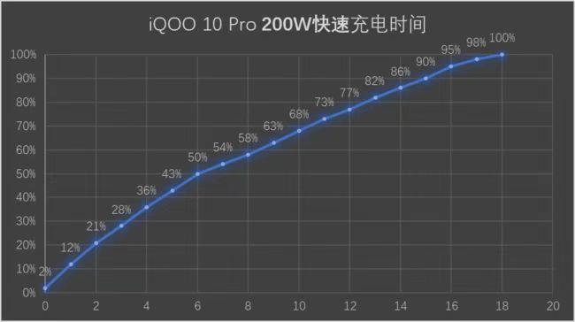

快速模式下,5分钟充至43%,10分钟充至68%,18分钟充满。从充电时间上,要比超快模式慢七分钟。充电伊始,机身温度为26度,最后充满时的温度为38.4度,与超快模式相比,温度降低了3.6度。
使用POWER-Z KM002C检测到的数据显示,iQOO 10 Pro在200W快速模式下,峰值功率短暂的到达过150W,大约一分钟后,充电功率维持在110W,随后,功率降低至80W。电量超过50%后,充电功率进一步下降至50W,并直到电量达到90%,最终逐步下降,直至电量充到100%。

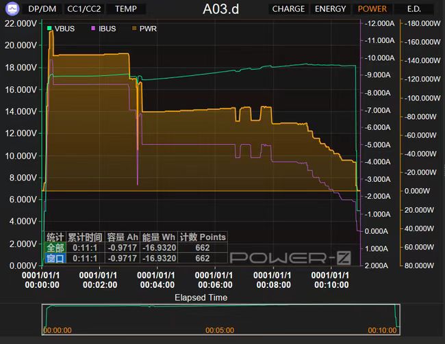

从POWER-Z KM002C测试的数据来看,前七分钟都维持在100W功率进行充电,电量超过60%后,充电功率下降至80W附近,此时iQOO 10 Pro的电量已经达到85%。随后的时间里,充电器以接近70W功率对手机充电,直到电量接近90%,充电功率呈阶梯式下降。
