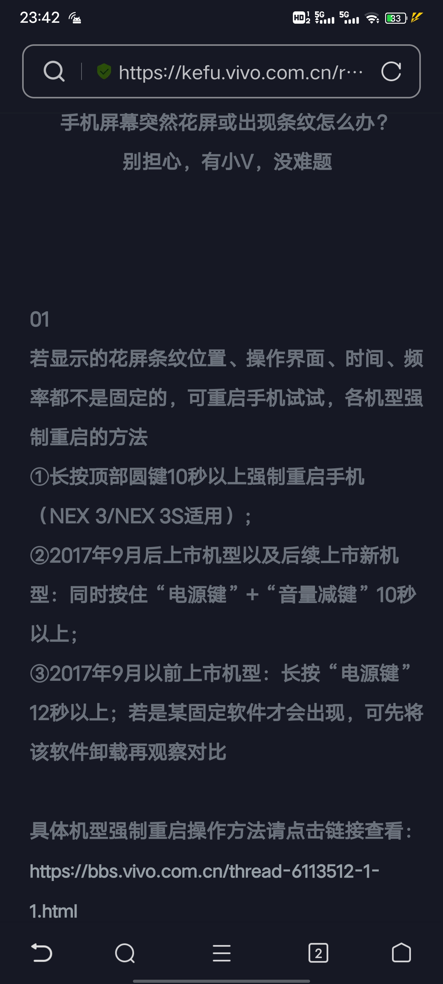

6.偶发性bug,目前没有看到其他机友出现过。在昨天拍摄夜景时,我的手机直接出现了全屏条纹状花屏,参考手机屏幕摔碎的情景,闪了1秒左右恢复正常。也没有再现过,目前我无法确定是软件问题还是硬件问题。后咨询了京东客服,客服直接发来一个链接(点开如下图),让我有点难以接受(不知道是不是通病。)
