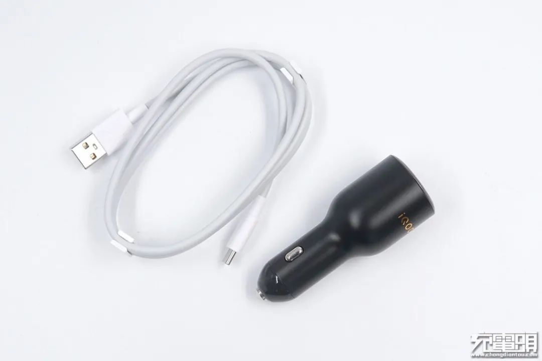

打开包装,可见硬纸托盘上的亮黑色车充。
将盒中所有物品取出,分别是专用充电线、车载充电器、说明书。

四、线材配件展示
iQOO车充还配备了充电线,下面我们一起来看看这条线有何玄机。
线材接口为USB-A to USB-C。USB-A接口还印有“SUPER 2.0”以及闪电标志,表示其支持vivo独家快充。vivo 最新的 FlashCharge 120W 采用的双电荷泵、双电芯设计,简单说就是两块电池同同时充电。
仔细看USB-A接口内的弹片你就会发现它为通过大电流加宽了正负极的双重触点弹片。
USB-C接口支持5A电流传输。
